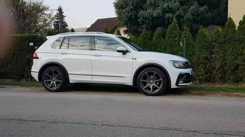

So hab meine 20" jetzt drauf und KW V1 drin. Perfekte Harmonie.
Wheelworld WH28 in 9x20 et37
245/40 Hankook

Servus, habe mir mal eben das Gutachten zu den von Dir genannten Felgen Angeschaut. Also was Du fahren darfst in 9x20 ET 25 mit R-Line und was auch passt sind 255/40R20. Das Fahrzeug muss beim TÜV vorgeführt werden, egal welche Prüfstelle wie Du schon geschrieben hast und fertig, wird auch keine großen Probleme geben. Bei 265 oder gar 275 sehe ich keine Chance.
Habe das ganze Prozedere im April hinter mich gebracht, Einzelabnahme 9x20ET26 (mbdesign KV1 deep concave) mit 255/40R20 mit Serienfahrwerk an der VA noch OK, aber mit Tieferlegung kann das schon grenzwertig werden.
Das ganze schaut dann mit Serien Fahrwerk so aus.

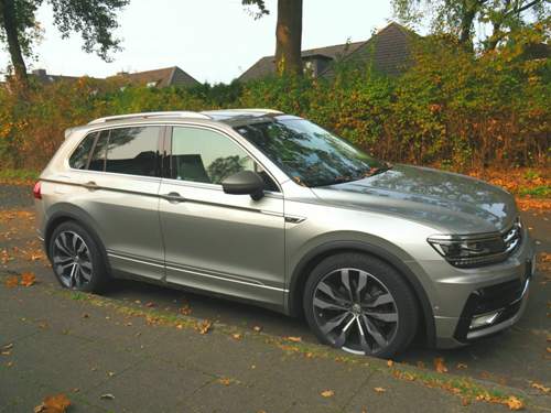

Hallo, welche Farbe ist das? Tungston Silver??
Titanium - Beige - Metallic

Meiner im Wintermodus. Alutec Pearl in 9x20 ET:35
20181018-104242
20181018-104300
@Passat_V6 schrieb am 21. Oktober 2018 um 11:20:18 Uhr:
Sieht ja richtig gut aus !
