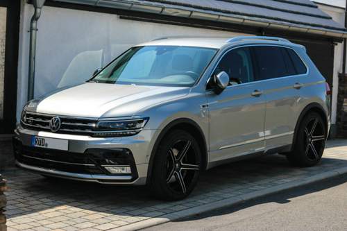

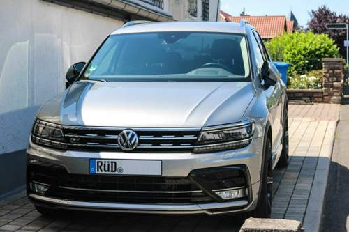

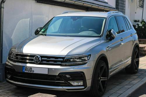

Habe das ganze Prozedere im April hinter mich gebracht, Einzelabnahme 9x20ET26 (mbdesign KV1 deep concave) mit 255/40R20 mit Serienfahrwerk an der VA noch OK, aber mit Tieferlegung kann das schon grenzwertig werden.
Das ganze schaut dann mit Serien Fahrwerk so aus.
