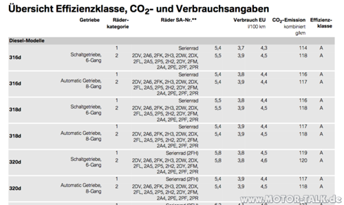

Hier mal ein paar Fakten aus der Preisliste, da ist größte Abmessung die 19" Mischbereifung 225/255 auf Felge 439 mit dem Sonderausstattungscode 2PR, der Unterschied macht zumindest im ECE Verbrauch nur 0,1 Liter aus. Die Praxis hängt natürlich wie immer überwiegend vom individuellen Fahrverhalten ab.
Ausschnitt aus den Verbrauchswerten im Screenshot:
Original geschrieben von Macintosh
Hier mal ein paar Fakten aus der Preisliste, da ist größte Abmessung die 19" Mischbereifung 225/255 auf Felge 439 mit dem Sonderausstattungscode 2PR, der Unterschied macht zumindest im ECE Verbrauch nur 0,1 Liter aus. Die Praxis hängt natürlich wie immer überwiegend vom individuellen Fahrverhalten ab.Ausschnitt aus den Verbrauchswerten im Screenshot:
Rechnen die da den Durchschnitt aus? In der "Kategorie 2" sind ja sogar 16" mit drin 😕
Und die ECE Werte kannst du auch in der Pfeife rauchen:
Die genormten Fahrzyklen stellen Durchschnittsprofile dar, um die Fahrzeuge untereinander vergleichen zu können. Sie stimmen oft nicht mit dem Nutzungsprofil des Kunden überein, insbesondere dann, wenn viel Kurzstrecken- und Stadtverkehr vorkommt. Der Verbrauch und die Emissionen bei Geschwindigkeiten über 120 km/h werden nicht gemessen und fließen nicht in die Durchschnittsberechnung ein. Je ungünstiger die Aerodynamik eines Fahrzeuges ist, desto steiler steigt der Verbrauch bei höheren Geschwindigkeiten an. Die im Zyklus durchgeführten Beschleunigungen von 0 auf 50 km/h innerhalb 26 Sekunden sind nicht realistisch, der Zyklus blendet so hohe Verbräuche und Schadstoffemissionen bei starken Beschleunigungen aus.
Kein Wunder, sind ja 16" mit 225/55R16 Bereifung und dass bei denen der Verbrauch etwas höher ist als bei 205/60/R16, solle nicht überraschen. In Kat. 2 sind vorn alles 225er, hinten meist 225er. Was bei zunehmendem Durchmesser an Felgengewicht hinzukommt, geht von den schweren RunFlat Reifen in etwa wieder runter.
Leider gibt es kein Felgendesign mit verschiedenen Durchmessern von 17" bis 19", so dass man die Gesamtgewichtsveränderung des Rades bei verschiedenen Größen nicht feststellen kann. Bei gleicher Felgengröße gibt es ja schon deutliche Gewichtsunterschiede je nach Design.
Ich wäre der letzte, der das bezweifeln wird, aber der Unterschied von 225ern zu 205ern ist eben relativ, so etwa 2-3%
