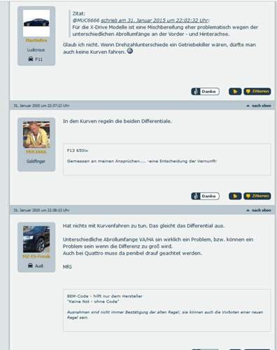

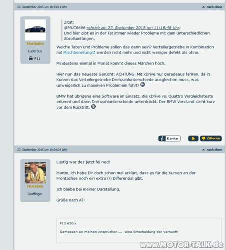

Oh man, jetzt muss ich es Dir auch noch raussuchen, zuletzt habe ich Dich 2015 zwei Mal dran erinnert Zu mehr bin ich jetzt zu faul zum suchen. Aber sieh selbst im Anhang, meine "Alternativen Fakten" 😉

In anderen Foren liest man auch häufig von 2%, aber nicht von 2mm. Wenn es nur 2mm wären, wären Kurven definitiv ein Problem.
Stimmt, ist wohl ein "stille Post" Fehler, ich nehme die Angaben von BMW her, hängt vorne im Anhang drin.
