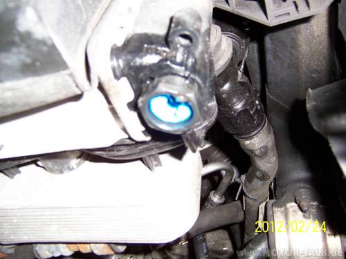

Wie schon hier geschrieben, der Wagen hatte ja vor knapp einer Woche zu wenig Kühlmittel, das habe ich wieder voll aufgefüllt und gut war. Die 3 Tage danach hab ich jeden Tag den Stand überprüft und konnte keinen Verlust feststellen. Heute (ca. 100km später) schau ich in den Motorraum und dieser Orangene Stab ist wieder ganz am Boden =( Ich habe dann wieder Wasser reingefüllt, 0,7 Liter haben reingepasst, dann kam er wieder hoch.
Was ist das, ist bei mir irgendetwas undicht? Normal ist das nicht, oder?

Das könnte beim M54-Motor sein:
-Thermostatgehäuse/Wasserpumpengehäuse undicht - O-Ringe sind undicht, oder das Gehäuse hat einen Riss
-Kühler undicht
-Schläuche undicht (vom und zum Kühler hin) - oder andere Schläuche für Heizung etc. -
-Schellen undicht an den Schläuchen
-Zylinderkopfdichtung defekt (verliert Kühlmittel über motoreninnere Leckage, wodurch das Kühlmittel verbrannt wird)
-Zylinderkopf Haarriss (verliert ebenfalls Kühlmittel, wodurch das Kühlmittel verbrannt wird im Zylinder)
-Ausgleichsbehälter undicht (unten)
Wie kannst du es prüfen.
Die ersten drei Sachen ganz einfach - Haube auf, schauen - dann auf die Hebebühne, unten die Motorabdeckung runter und beobachten, ob es Kühlmittel an der Unterbodenabdeckung gibt.
Wenn dies passt und keine äußere Leckage gegeben ist, dann solltest du in eine (freie) Werkstatt fahren und folgendes Machen:
-Kühlsystem abdrücken (wird mit Druck beaufschlagt, man hört, sieht sofort, wo das Kühlmittel dann rauskommt - Leckage gefunden!)
Sollte dies passen, dann haben wir ein Problem im Motor, denke ich. Dies kannst du mittels der Kompressionsmessung herausfinden - hier wird die Zündkerze herausgeschraubt und dann anstatt dieser eine Messuhr (Barometer) angebracht - welcher in den Zylinder hineinragt. Nun wird angelassen, der Motor zündet logischerweise nicht, aber es entsteht der Verbrennungsdruck, welcher vorhanden sein muss. Sollte dieser zu wenig sein, dann hat man eine Leckage im Motorinneren. ZKD, Zylinderkopf, Kolbenringe, ..

Warum wundert dich das, dass das Öl eines Benziners nach Benzin riecht, das Öl eines Diesels jedoch nicht? Je mehr Kurzstrecken man fährt, desto stärker stinkt übrigens das Öl eines Benzinmotors nach Benzin.
Den Wasserstrahl im Behälter sieht man nur, wenn das Thermostat geöffnet ist, also wenn der Motor warm ist.
Die Zylinderkopfdichtung kann man prüfen, und zwar mit einem CO2 - Test. Hierbei wird untersucht, ob Abgas in die Kühlflüssigkeit gelangt.
Überprüf doch mal die Kühlerablassschraube, unten links, die war bei mir undicht.
