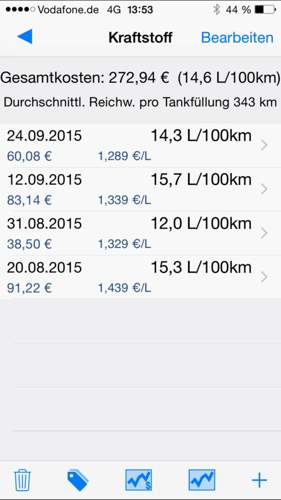

Ich habe mir über 2.000 km den Verbrauch meines 4B 2.7 T mal notiert.
Mein Fahrprofil: Täglich zwei mal 23 km, davon ca 50% innerorts und der Rest Landstraße. Es sind einige Berge dabei, die ich aber auf dem Rückweg auch wieder runter fahre. Bei "normaler" Fahrweise liege ich bei errechneten 14.2 Litern. Ist das normal oder zu viel?

hm... Würde behaupten etwas zuviel, oder? Also nicht übertrieben viel aber etwas halt. Was meint der Rest?
Würde behaupten bei dem Profil sollte man so zw. 12/10l landen..
Sehe ich auch so. Ich hatte da eher mit 12-13 Liter eingeplant.
Oder liegt es wirklich an der Bergstrecke hinzu?
Ich komme mit einer Tankfüllung 500 bis 550 km weit.
Auch die Schwankungen Erstaunen mich.
Ich fahre immer die selbe Strecke - mal etwas sportlicher vielleicht.
ich meinte natürlich auch 12-13 und nicht 10l ;-)
Also die Schwankungen sind, wenn es wirklich immer die selbe stecke ist, wirklich seltsam m.M.n. Und ich denke sportlich heißt jetzt nicht mit Vollgas durch die Stadt zu rasen. Ob es an der Bergstrecke liegt schwer zu sagen, aber ob die im "unbeladenen" Zustand soviel ausmacht, glaube ich nicht...
