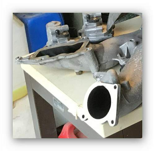

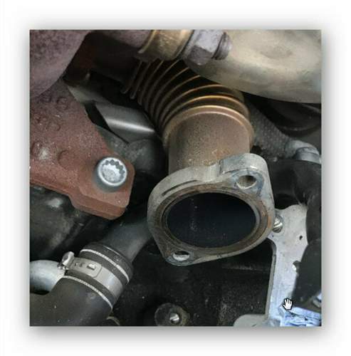

Ich habe leider nicht Alles fotografiert aber ich hänge mal paar Bilder an wo man sehen kann wie Sauber (mehr oder weniger) das Innenleben vor der Reinigung war. Nach meinem Empfinden sieht das für die Laufleistung noch recht gut aus 🙂

Ich hatte noch den VFL, sah dort anders aus. Problematisch ist wohl überwiegend die Drosselklappe und der Abgang zum AGR.
die haben beim FL wohl nachgebessert. Das Saugrohr ist nicht mehr zweigeteilt und komplett aus Metall damit das Innenleben nicht so schnell verdreckt, der AGR-Bypass bleibt so angeblich länger sauber aber dafür erwischt es wohl den AGR-Kühler der sich beim FL schneller zusetzt.
Mein ausgebauter AGR-Kühler war wohl noch nicht zu da es noch keine ARG-Meldung im Fehlerspeicher gab aber beim FL ist das Teil komplett aus einem Stück. Da hat man keine Chance um zum Reinigen an die Kühlkanäle zu kommen.
