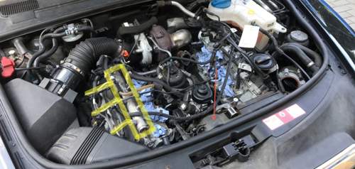

2.7 TDI springt nicht mehr an
mein A6 2.7TDI springt nicht mehr an.
Er lief etwa eine Stunde lang auf Standgas und ging dann einfach aus. Dann konnte man ihn noch starten aber nach ein paar Sekunden ging er wieder aus. Mittlerweile lässt er sich nicht mehr starten.
Der Motor war relativ heiß aber das ist glaube ich normal oder ? Öltemperatur war konstant bei 90grad.
Direkt ausgelesen und es wurde nur der Fehler mit der Saugrohrklappe angezeigt. Der Fehler war aber schon länger da. Kann es daran liegen ?
Wenn ja, müsste er doch problemlos anspringen wenn ich die klappe manuell im Motorraum öffne oder ?
Meine zweite Vermutung wäre ein evtl verstopfter Dieselfilter. Könnte das sein und würde das evtl auch damit zusammenpassen dass das erst im Standgas passiert ist ?
Oder hätte er das beim Auslesen sowieso schon angezeigt ?
Hab vorher überhaupt keine Probleme gehabt und mir ist absolut nichts aufgefallen ...
Habt ihr sonst noch Ideen ?

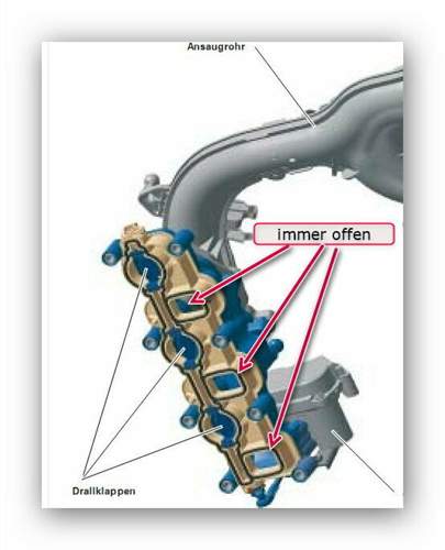

an den Saugrohrklappen kann es eigentlich auch nicht liegen da die nur den Querschnitt im vom Saugrohr vergrößern, ca. 50% sind sowieso immer offen und somit genug offen für einen Motorstart...
