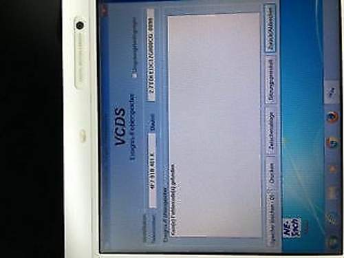

Hier die Messwerte im Leerlauf
Bilder
80a1e4d6-642d-4a1c-8171-e9abd9ed017f
Eba3ebcc-924d-4126-b916-2c99740cd54c
Cf915ca0-a05d-4b65-a785-462a992d5585
Und hier wenn ich auf 2000 Undrehungen gehe. Offsetdruck bleibt bei 0 ?
Normal ?
69b14da2-ddd7-4922-8710-f9ff0862a38f
Momentan schwankt der Partikeldifferenzdruck zwischen 0 und 6 mbar im Leerlauf

320x200 Pixel? Ich sehe nichts.
Edit: Konnte im zweiten Bilderschwung doch etwas erkennen.
Differenzdruck ist ok. Damit macht der DDS erstmal das, was er machen soll.
Der 104 sagt, dass erst gerade vor kurzem die DPF-Reg. abschlossen wurde.
Daher beobachten, besonders den Ölpegel.
