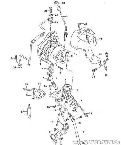

aber da passt nix P&P, da bedarf es wieder Adapter oder sonstigem. Mit alten Lader raus und neuen Lader rein ist es da leider nicht getan. Hätte der 2260 P&P gepasst, hätte ich den damals sofort auf den 2,7er geschnallt.
Bitte hör doch auf mit dem Quatsch. Wie bereits erwähnt brauchst Du nur den Ladertyp welcher zu Deiner Krümmerflansche passt. Entweder 1) 059145722R oder G (der passt zu 2,7L TDI 2008 BPP)
http://www.turboparts1796.com/...nne-Turbolader-059145722R_p593_x2.htm
oder 2) 059145722S oder L
http://www.turboparts1796.com/...9-5005S-GTB2260VK-Audi-A4_p645_x2.htm
Dann brauchst Du nur noch den 3.0 TDI Collector (Rohrkrümmer) 059131799H vom ebay.
http://www.ebay.de/.../200642594015?...
Den Rest stimmst Du über Software ab.
Wenn das nicht P&P ist, was soll noch P&P sein? Selbst der Lader ist bei diesen Autos nach oben wie ein Verschleissteil plaziert.
Wieso Quatsch? Wie du an meinem Bild sehen kannst, hatte ich beide Lader da und nur mit Lader Tauschen ging es nicht. Mir konnte auch keiner sagen wie ich ohne viel Aufwand den 3.0er TDI Turbo am BPP anflanschen kann. Auch H-Turbo konnte mir nicht weiterhelfen und meinte nur, dass sie für den 2,7er TDI demnächst einen Hybridturbo entwickeln werden. Das es mit anderem Rohrkrümmer geht, freut mich zu hören, nur leider zu spät für mich. Mein Auto musste damals schnell wieder laufen und da hatte ich nicht die Zeit zum Testen, wie ich das mit verschiedenen Flanschen geregelt bekomme und Infos zu so einem Umbau habe ich nirgendwo gefunden.
Sorry, zu dem Rohrkrümmer sind evtl. auch 2 Varianten, die passen können. Die 2. hat die Teilenummer:
059131799R
http://www.ebay.de/.../200715272495?...
Gruß,
Ed

Ich wollte den Lader umbau endgültig erklären. Wenn man bei dem 2,7L den gtb1756vk mit einem gtb2260vk oder gtbxxxxvk ersetzen will, muss man den Lader UND den Rohkrümmer zusammen als passendes Paar ersezten. Dann funktioniert das. Es gibt mehrere Ladertypen und Rohrkrümmer typen. Das ganze geht darum, damit 2 bestimmte Flanschenanschlüsse miteinander passen. 1) Zwischen Rohkrümmer und Lader. 2) Zwischen Lader und Abgasrohr. Ein Bild mit 1) und 2) habe ich anbei. In meinem 2,7L Fall 2008 bzw. bei den späteren Jahren BPPs passen Rohrkrümmer 059131799R und Lader GTB2260VK - 059145722R zusammen und auch zum Abgasrohr.
