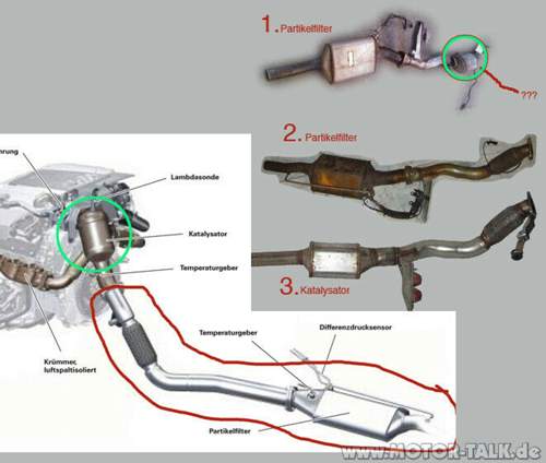

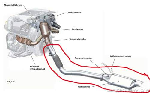

Dann würde ich folgendes Bild aus dem Serviceplan (dort habe ich das Teil eingezeichnet) nicht verstehen...
mfg
Partikelfilter
die 2,7L TDIs waren am Anfang ~2005 auch ohne DPF verkauft worden. Ab 2006/7 dann nicht mehr ohne DPF. würde ohne DPF immer bevorzugen, da es mit dem Chip-Tuning dann gleich bis zu 250ps losgehen kann.
Das Diagramm zeigt DPF mit den Drucksensoren. Die Sensoren messen den Druckdifferenz um festzustellen wann der DPF anfängt verstopft zu werden.

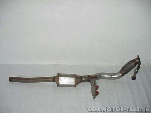

Darum ja auch meine Frage warum es Partikelfilter mit und ohne Anschlüsse für Sensoren gibt?
Teilenummer: 4F0131701R
siehe Bild
4f0131701r
siehe Bild
und nun nochmal... nein gibt es nicht! Das Bild zeigt einen KAT und keinen DPF! DPF hat immer Differenzdruckanschlüsse.

ich verstehe es immer noch nicht...
bedeutet das man hat entweder einen Partikelfilter oder einen Kat?
hab immer gedacht der Kat wäre viel weiter oben am Motor wie auf der Skizze im grünen Kreis.
Kat-partikelfilter
"alte Version" hat an Stelle des DPF einen KAT verbaut - sprich eine AGA mit 2 KAT. Die "neue" Version hat einen KAT und einen DPF verbaut.
O.K. das hab ich jetzt verstanden!

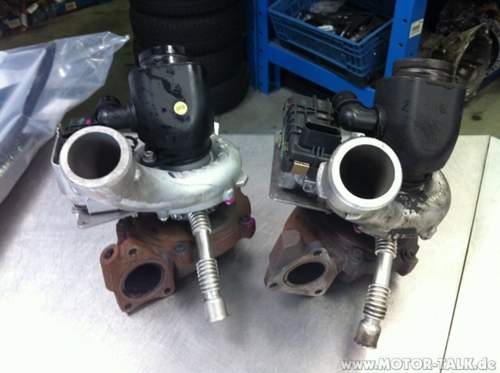

Übrigens hier ist ein bisschen Info über plug and play Turbolader für 3,0 TDI (passt auch zu 2,7L TDI) um bis zu 365PS zu kommen:
http://h-turbo.de/.../upgrade-turbolader.html?...
Nach meiner Recherche hält die Kuppling ab Werk bis zu 580NM.
Garrett GTB2260VK (3,0TDI CAPA) und Garrett GTB1756VK (2,7TDI BPP) passen schon mal nicht untereinander!

doch doch es geht, grundsätzlich sind die gtb1756vk gtb2056vk gtb2260vk alle umtauschbar. Es sind ein paar sachen wie Flanschentyp zu beachten (gibt's verschiedene) und Abgassammler vom 3.0TDI zu verwenden.
aber da passt nix P&P, da bedarf es wieder Adapter oder sonstigem. Mit alten Lader raus und neuen Lader rein ist es da leider nicht getan. Hätte der 2260 P&P gepasst, hätte ich den damals sofort auf den 2,7er geschnallt.
