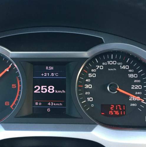

Ich war auch angenehm überrascht und ist wirklich nicht gesponnen! 2 mal hatte ich das geschafft .. ich fahre aber auch 245 40 18!
Laut GPS waren es 253,3 km/h, ich habe hier im Forum vor ca. 2 Jahren bei irgendwelchen Thema auch ein Foto eingestellt! Mir fällt es aber nicht mehr ein um welches Thema es noch handelt!
Meiner fährt aber noch heute ohne Probleme über 255 km/h (Tacho) .. es kommt also schon bei dir hin! 19 Zoll sind schon ein Hindernis!
Ein Bild nochmal, da siehst du es nicht abwegig ist bei unserem 2,7 tdi!
Img-1635
Was die Leistung ausmacht ist nicht nur die Endgeschwindigkeit aber auch wie schnell man dort hinkommt. Mit 235ps schafft man es sicher nicht auf 270kmh, aber mit 280-290ps vielleicht. Auch dann würde man zum Schluß nur noch hochkriechen. Ein Auto mit ~320PS würde natürlich etwas schneller hinkommen. In dem Bereich jedoch ist es schwer Leistung zu erzeugen, da die Drehzahl auch im 6. über 4000U liegt. Das effektive Brennvolum reduziert sich bei steigender Drehzahl und der Lader muß mehr arbeiten den gleichen Druck zu erzeugen. Außerdem fangen die Abgastemperaturen so hoch zu steigen (Richtung 1000C), das der Lader schmelzen kann. Ein grösserer LLK kann Abhilfe schaffen.
Solche Topspeeds erreicht man mit einer Limo einfacher als mit dem Avant, der cw-Wert imacht hier schon einen Unterschied. Dazu müsste man noch Wind und Steigungen ausschließen, also die Strecke in beide Richtungen abfahren und vergleichen. Ist man in beiden Richtungen gleichschnell, dann kann man den Werten schon Glauben schenken.

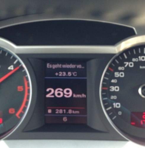

Ein Bild nochmal wegen der Höchstgeschwindigkeit auf der Geraden! Ich soll angeblich 227 PS nach dem Tuning haben!?
Gechipt...
