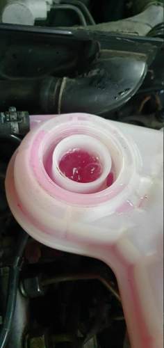

Mein Kühlmittel ist Milchig, fahrzeug wurde so gekauft und laut Vorbesitzer was das schon Jahrelang so.
Kühlmittel hatte ich so gut wie es geht abgesaugt und mit wasser durchgespült. Konzentrat reingefüllt und mal eine woche lang gefahren. Jetzt habe ich das ganze nochmal abgesaugt, ist jetzt helles pink. Könnten auch noch Rückstände sein, ich weis es nicht..
Da das Automatik getriebe aber auch drehzahlschwankungen bei Konstanter Geschwindigkeit hat und manchmal auch spürbar den Gang im stand rein haut, dachte ich das es vielleicht das Getriebeöl ist. Also habe ich jetzt mal die Leitung am motor/Getriebeölkühler gelöst. Das öl sieht noch sehr gut aus und ist nicht verfärbt.. kann es sein, das nur das Getriebeöl ins kühlsystem gedrückt wird aber nicht andersrum und einfach nur getriebeöl fehlt und deswegen anfängt rum zu spacken?
Ansonsten den Ölkühler am Motor mal tauschen? Kann der kaputt gehen oder ist es meist nur die dichtung davon?
Zylinderkopfdichtung möchte ich erstmal ausschließen
Getriebeöl
Kühlmittel Alt
Kühlmittel nach 1 Woche fahrt mit Rückst

Die tiefste Stelle ist praktisch der dicke Schlaucht am Motorblock unten links (Fahrerseite) der vom Kühler zum Motorblock führt. Dort wird normalerweise das Kühlwasser abgelassen. Ich würde einmal komplett ablassen. Dann den Schlauch wieder anschließen. Dann mit Frischwasser (Leitungswasser, ohne Kühlerfrostschutz) auffüllen, ggf. eine Runde damit fahren und wieder ablassen zum Spülen. Final dann mit Wasser und Kühlerfrostschutz auffüllen und beobachten.
Solche Verfärbungen kommen schon mal vor, wenn man falsches Frostschutzkonzentrat nachfüllt.
Vermutlich eine Emulsion aus Kühlmittel und Motoröl.
Ursache kann Fehlbedienung (was falsches in den Ausgleichsbehälter gegeben) oder Defekt (Ölkühler) sein. Ölkühler habe ich hier auf Motortalk leider im Zusammenhang mit den EU4 V6 CR TDIs schon lesen müssen, weiß jetzt aber nicht, was das eigentliche Problem war.

frage - nur konzentrat oder in der korrekten mischung mit - am besten - destilliertem wasser ?
nur konzentrat (glycerin) würde reichlich probleme bringen.
So, Getriebeöl sah gut aus, wurde erneuert. Den großen Kühler habe ich deswegen erstmal nicht ausgetauscht.
Kühlmittelbehälter ist auch neu.
Konzentrat natürlich mit Wasser gemischt.

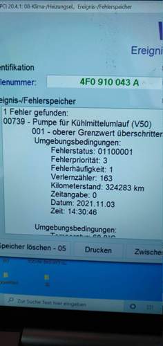

Moin, die Heizung funktioniert heute gar nicht erst... es kommt immer dieser fehler direkt nach dem die Pumpe anspringen will, ansteuern über die stellglieddiagnose funktioniert auch nicht
00739
Hast Du den Fehler Mal gegoogelt?
Wenn nicht:
https://youtu.be/8Z4vd_teMbM
Und wenn Du des Englischen mächtig sein solltest:
https://www.tyresmoke.net/.../
Wenn nicht, dann sogar hier im Board auf deutsch:
https://www.motor-talk.de/forum/klimaanlage-t6178880.html
