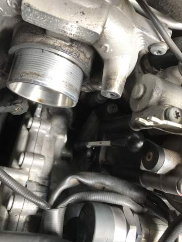

Moin zusammen,
Bei meinem A6 4F 2.7 TDI ist jetzt der TÜV fällig und die MKL ist an. Auslesen ergab folgende Fehler.
P3198:02/12696:002 Ansteuerung Saugrohrklappe für Luftstromsteuerung unplausibles Signal - unterer Grenzwert unterschritten.
P1545:02/05445:002 Drosselklappensteuerung Fehlfunktion -unterer Grenzwert unterschritten.
Woran könnte das liegen? Der Wagen fährt ganz Normal und das auch schon seit mehreren 10 Tausend Kilometer. Die MKL war laut Vorbesitzer wegen eines defekten AGR an. Dieses habe ich gewechselt und diese beiden Fehler bleiben drin.
Drosselklappe wurde gegen eine Generalüberholte getauscht
Kann man da abhilfe schaffen, wenn ja wie.
Vielen Dank im Vorraus für eure Ratschläge.
Gruß Mauritz

Beide Klappen werden hacken und ihre Endstellung nicht erreichen.
Bei der Drosselklappe ist schon mal ein Zahnrad von Stellantrieb defekt, Reparatur-Sätze gibt es für paar Euro in der Bucht. Wenn man eh am Schrauben ist, sollte man die Drosselklappe ausbauen und reinigen - besonders den AGR-Bypass.
Bei der Saugrohrklappe (da gibt es zwei von) ist meist das Gelenk oder das Gestänge ausgeleiert. Bei Audi bekommt man ein neues Gestänge für paar Euro. Wenn es damit nicht behoben wurde, muss man die Klappe ausbauen und reinigen oder gleich einen Reparatur-Satz aus der Bucht kaufen und das Innenleben (Lager, Klappenblätter usw.) erneuern.

Mag ja sein, dass ich da eine Pflaume abbekommen habe und das Teil auch defekt war. Hatte zuvor wie gesagt mal die Drosselklappe getauscht, eben wegen der Zahnräder. Jedoch habe ich gerade mal den Test mit der Zündung gemacht. Tatsächlich bewegte sich die erste (beifahrerseite) Saugrohrklappe nicht. Habe sie von Hand bewegt und sie lies sich freigängig bewegen. Ebenso auf der Fahrerseite. Beim nächsten Versuch lief erstere dann auch an.

Die DK steht jedenfalls bei Motorstillstand offen, was ja eigentlich bedeutet, dass sie nicht funktionstüchtig ist. Weiter zerlegt habe ich sie jetzt noch nicht.
Also ist mein Plan jetzt die DK instandsetzen bzw. Ersetzen und dann am Saugrohr 1 auf der Beifahrerseite den Stellmotor zu wechseln, dieser muss dann angelernt werden richtig?

So kleines Update ich habe jetzt den Saugrohrklappenstellmotor und die Drosselklappe getauscht. Ich lasse gleich die Fehler löschen. Mal sehen ob die MKL dann aus bleibt.
Also beide Fehler sind weg dafür habe ich jetzt an dem Saugrohr den Fehler unterer anschlag nicht erreicht. Ich musste zum einhängen des gestänges auch den stellmotorarm etwas nach oben drücken. Stimmt meine Vermutung dass ich jetzt den Motor noch anlernen muss, damit die neuen endpunkte gespeichert werden?
Da lässt sich nichts Anlernen. Das macht er selbst.
Da hilft nur neues Gestänge oder ein Anschlag.
