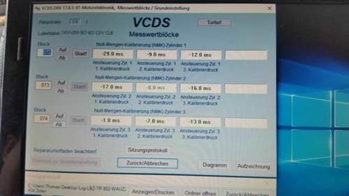

Ich bin gerade dabei, einen 4F 3.0 TDI Avant, Bj. 2011, EZ 08/2011 zu kaufen. Der Wagen hat 123.000 km gelaufen. Nun habe ich heute bei der Probefahrt u. a. die Injektoren mal ausgelesen.
Bitte guckt euch die Werte mal auf den beiden Fotos an und sagt mir, was ihr davon haltet.
Das Auto geht noch ins Audi-Zentrum nebenan zur Nachrüstung der originalen schwenkbaren Anhängerkupplung sowie Inspektion und TÜV . Ich habe nun darauf bestanden, dass dort auch die Injektoren geprüft werden und ich das Ergebnis wissen möchte.
Bank zwei sieht nicht schlecht aus, aber Bank eins finde ich zu stark im Minus. Kenne jetzt nicht die Grenzwerte für den FL, aber aus Erfahrung hier im Forum liegen auch die meisten FL V6 TDI mit den Werten im Plus oder nahe bei Null.
Grenzwerte sind gleichermaßen für VFL wie FL zu sehen.
Auf Bank sind die 3. Werte am Limit.
Kauf Dir 3 neue, keine überarbeiteten, ich spreche aus schmerlicher Erfahrung.
nach echten 123TKM schon so schlechte werte? wurde der km stand vielleicht frisiert?
sollten die KM stimmen denn die werte sind ja nicht seit ein paar KM so schlecht fragt sich ob die injektoren nicht eine komplette fehlproduktion sind oder der dpf die so beansprucht.....beides wäre ein pfusch.

Solche Injektorenwerte scheinen beim 3.0 TDI Facelift mit dem 176kW / 240PS - Motor ab Bj. 10/2008 offensichtlich nicht ungewöhnlich zu sein. Leider weiß niemand, ob sich die Grenzwerte bei dem Motor anders darstellen. Auf jeden Fall haben alle Poster ähnliche Injektorenwerte.
Der Kilometerstand stimmt mit dem Serviceheft überein. Es sei denn, die werden bei Bedarf auch neu angelegt und ausgefüllt.
