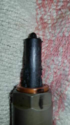

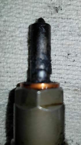

als habe die Biberacher Injectoren letzte Woche inkl. neuer Spannbratzen und neuem Dieselfilter Eingebaut.
Fazit bis jetzt:
Kein Warmstart abwürgen mehr und auch keine Rauchentwicklung in der Stadt mehr.
Verbrauch nach jetzt 500 km, ca. 0,5 ltr. weniger.
Macht auslesen der Werte jetzt schon Sinn?
Hab noch Bilder vond denn Injectoren angehängt.
Gruß und allen ein schönes WE

Auslesen würde ich alle 1000km machen, wenn Du in einer Werkstatt dafür zahlen musst natürlich nicht so oft.
Was für INjektoren sind drin? Neue? Aufbereitet?
Die sind Aufbereitet. Auslesen kostet in meiner Werks. nix. :)
Ja bei mir waren die ersten 20,000 km auch okay. Dann fing es an. Ich würde jedem 3.0tdi von den aufbereiteten injektoren ab raten

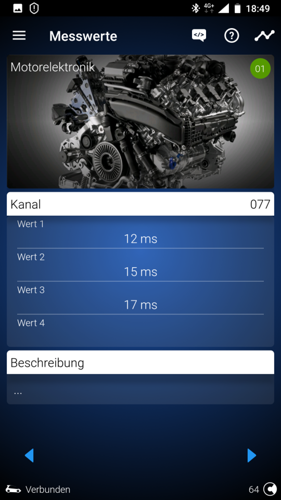

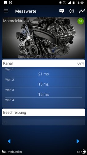

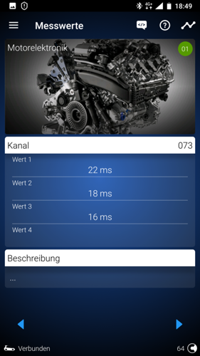

Kann mir jemand sagen, ob meine injektoren und der DPF in ordnung sind :
Facelift 239ps 3.0 tdi, 203'000km
+2
Meiner Meinung nach sieht nichts schlecht aus.
DPF hat 0,25 Liter Asche, was aber gut zum km-Stand passt. 0,36 L ist die Kapazitätsgrenze, das dauert noch etwas.
Ich würde dennoch ab und zu auf den Ölstand gucken, ob der erhöht ist.
Öl nach 15 tkm zu erneuern oder nach 12 Monaten ist auch nicht wenig sinnvoll.
@keskin
Welche App ist das? Sieht interessant aus.
OBDeleven
Da bin ich aber froh, danke für eure antworten. Mache noch einen log mit VCDS, für den vergleich mit obd11.
Öl erneuere ich immer nach 15tkm.
@Keskin Nisanci schrieb am 17. März 2018 um 10:21:50 Uhr:
Habe ich gerne gemacht.
VCDS-Vergleich kannst Du natürlich gerne machen, aber vermutlich wird auch VCDS nur die identischen Speicherbereiche auslesen, welche OBD11 auch ausgelesen hatte. :)
