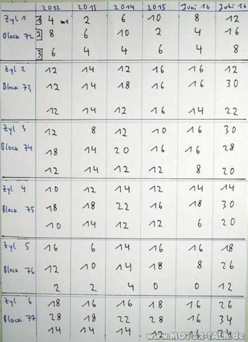

Hänge das mal hier rein, auch wenn mein Dicker ein 2,7 TDI ist!🙂
VERKOKUNG durch LANGSTRECKENFAHRT ?
Habe wie jährlich üblich die Injektorenwerte ausgelesen, diesmal eher zufällig direkt vor Urlaubsantritt - Italien per Auto - und gestern nach dem Urlaub noch mal. Erwartet hatte ich, dass die Werte etwas freundlicher ausfallen würden, und glaube nun, das Gegenteil feststellen zu müssen.
Mein Dicker - ein 2,7 TDI Bj. 2006 - ist seit 5 Jahren bei mir, KM-Stand damals 70.000 km, jetzt 130.000 km. Gefahren wird er ganz überwiegend im Kurzstreckenverkehr, selten mehr als 10 km. Dazu schienen die moderat positiven Werte zu passen. Vor dem Urlaub hatte ich dem Dicken erstmals ein Ein-Jahres-Ölwechsel-Intervall und damit 8,5 Liter frisches Öl spendiert. Und hoffte auf Erfreuliches.
Aber nun sind die Werte bei Zyl 1 um 50 %, bei Zyl 3 und 6 um ca. 100 % in dem positiven Bereich angestiegen,🙁 trotz der 3.000 km Langstrecke, meist moderat, Großteil auf der AB, in Italien und Österreich eh bedacht, nur auf der Rückfahrt in D konnten überwiegend 180 km/h gefahren werden.
Was ist da los? Bitte mal auf meine Tabelle schauen. Ist ausgerechnet nach Langstreckenfahrt eine Verkokung eingetreten?
Gruß, lippe1audi
Werte
Keinen einzigen Wert im Minus Bereich?
Nein, alle im positiven Bereich.
Gruß, lippe1audi

Deine Injektorenwerte sind echt top, besonders für Kurzstreckenverkehr!
@a3Autofahrer schrieb am 15. Juli 2016 um 19:15:06 Uhr:
Sehen ganz schon verkokt aus. Fährst Du 2T-Öl als Tank-Zusatz?
Nein, keinerlei Zusätze im Tank oder sonstwie!
Das ist es ja, was mich gleichzeitig wundert und entsetzt: Zumindest bei 3 Zylindern sehen die Werte nach echter und fortschreitender Verkokung aus. Aber über 5 Jahre waren die Werte im Mittel stabil geblieben. Warum jetzt eine Abweichung und warum ausgerechnet nach einer Langfahrt?
Kann es sein, dass die letzten 500 Kilometer der Rückfahrt hier in D mit gewissem Speed - damit meine ich Geschwindigkeiten um die 180 bis 190 km/h und gelegentliche Fast-Vollgas-Fahrten an langanhaltenden Steigungen auf der AB (Großraum Kassel) - eine solch schädliche Wirkung hatten?
Nach allem, was ich seit Jahren hier gelesen hatte, soll Kurzstreckenverkehr für Verkokung sorgen, und in solchen Fällen gabs hier zahlreich den Rat: Der Dicke muss mal wieder auf die AB und dort tüchtig durchgeblasen ( oder ähnliche Formulierungen ) werden. In Falle meiner Urlaubsfahrt scheint es nun genau anders rum zu sein. Bin ratlos und bitte um Stellungnahmen.
Grüße, lippe1audi

Keine Ahnung, warum es 5 Jahre stabil blieb. Kann man nur mutmaßen. Meine Injektorwerte waren auch schlechter, halten sich jetzt aber lange auf gutem Niveau. Habe leider zu spät mit der Zahlenstatistik begonnen. Vielleicht doch mal auf die Reinigungswirkung von 2T-Öl im Kraftstoff setzen.
Vielleicht liegts daran, dass jetzt der FAME-Anteil im Diesel immer auf Anschlag (7%) ist (reine Mutmaßung).
@a3Autofahrer schrieb am 16. Juli 2016 um 14:56:54 Uhr:
Deine Mutmaßung scheint in die richtige Richtung zu deuten!😎
War heute beim Freundlichen, wobei dieser keine Zeit hatte, und eine vorgelagerte weibliche Servicekraft vorgeschickt wurde. Die hat sich aber mit meiner Liste der Injektorenwerte - s. o. - beraten lassen und dann kompetent Auskunft erteilt. Zwei Aussagen:
- Die Werte wären trotz des Anstiegs auf 26, bzw. 30 noch in Ordnung.
- Es wurden zwei rethorische Fragen gestellt, welche die Antwort gleich mit enthielten:😰
Frage 1: Haben Sie in Italien getankt ?
Frage 2: War da eine Preiswert-Tanke dabei, z.B. eine "Freie"?
Die bestätigenden Antworten führten zu einem entspannten Grienen, und dem Kommentar: "Das hätten sie schon ein paar Mal gehabt".
Die Empfehlung lautete, nichts weiter zu unternehmen, als zukünftig hier normal zu tanken, evtl. auch den teureren Diesel-Kraftstoff, und dann nach dem Verfahren von 4 bis 5 Tankfüllungen noch mal mit VCDS zu messen. Von Zusätzen ins Öl wurde ebenso abgeraten wie von solchen für das Benzin.
Also billiger Sprit mit unguten Öko-Anteilen, oder dem Fehlen von Additiven eines Marken-Kraftstoffes!
Das Unangenehme ist nur, dass mein Dicker außerhalb der Urlaubsfahrten nur sehr wenig bewegt wird, und eine Tankfüllung oft länger als einen Monat vorhält. Suche jetzt also nach Gründen für zwischenzeitliche "Mittel-Fahrten". Einfach so auf der AB rummachen war bislang nicht so mein Ding.
Jedenfalls haben wir jetzt was, worauf wir mit dem Finger zeigen können: Billiger Sprit!
Grüße, lippe1audi
