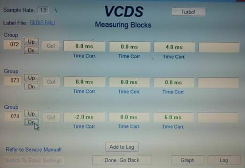

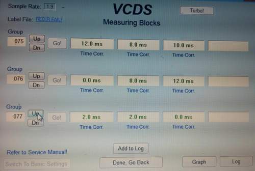

Hallo Freunde,
ich habe mich durchgelesen aber leider kein Antwort gefunden.
Es geht um die Injektoren beim 4F 3.0tdi.
Ich habe selber kein vcds und habe mir mal die Messwertblöcke 72-77 auslesen lassen.
In verschiedenen Themen werden werte genannt... erste wert sollte nicht schlechter als -45ms und Messwert 2 nicht schlechter als -15ms sein.
Das Vorzeichen macht mir jetzt sorge. Ich habe beim ausgelesenen kein minus davor.
Messwertblock 72 2.0ms 6.0ms 4.0ms
Messwertblock 73 2.0ms 16.0ms 2.0ms
Messwertblock 74 4.0ms 12.0ms 6.0ms
Messwertblock 75 16.0ms 18.0ms 2.0ms
Messwertblock 76 14.0ms 18.0ms 2.0ms
Messwertblock 77 8.0ms 14.0ms 6.0ms
zu hören ist das ein Injektor klackert.
was sagen mir die werte... von minus ist hier garnichts zu sehen.
Könnt ihr mir da helfen?

habe noch 2 bilder angefügt
Foto-2
Foto-1

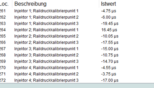

kann sich mal bitte jemand die Werte von meinem A4 B8 FL 3.0 TDI ansehen?
Heute 19:28:57 bei einem Kilometerstand von 181408 ausgelesen:
  • 243 Injektor 1; Raildruckkalibrierpunkt 1 -0.75 µs
  • 244 Injektor 1; Raildruckkalibrierpunkt 2 -2.70 µs
  • 245 Injektor 1; Raildruckkalibrierpunkt 3 -1.30 µs
  • 246 Injektor 2; Raildruckkalibrierpunkt 1 5.00 µs
  • 247 Injektor 2; Raildruckkalibrierpunkt 2 -1.60 µs
  • 248 Injektor 2; Raildruckkalibrierpunkt 3 -1.05 µs
  • 249 Injektor 3; Raildruckkalibrierpunkt 1 6.90 µs
  • 250 Injektor 3; Raildruckkalibrierpunkt 2 -3.70 µs
  • 251 Injektor 3; Raildruckkalibrierpunkt 3 6.50 µs
  • 252 Injektor 4; Raildruckkalibrierpunkt 1 10.95 µs
  • 253 Injektor 4; Raildruckkalibrierpunkt 2 0.65 µs
  • 254 Injektor 4; Raildruckkalibrierpunkt 3 -5.00 µs
  • 255 Injektor 5; Raildruckkalibrierpunkt 1 23.25 µs
  • 256 Injektor 5; Raildruckkalibrierpunkt 2 2.55 µs
  • 257 Injektor 5; Raildruckkalibrierpunkt 3 4.55 µs
  • 258 Injektor 6; Raildruckkalibrierpunkt 1 14.00 µs
  • 259 Injektor 6; Raildruckkalibrierpunkt 2 3.35 µs
  • 260 Injektor 6; Raildruckkalibrierpunkt 3 3.55 µs
und auch noch mal die DPF werte:
  • 112 DPF Statistik; aktuelle berechnete Beladungsrate 0.0388 g/km
  • 113 DPF Statistik; aktuelle gemessene Beladungsrate 0.0005 g/km
  • 114 DPF Statistik; aktuell Zeitanteil Regeneration nicht möglich 0.1040
  • 124 DPF Statistik; Zeitanteil Reg. n. möglich im Beladungszyklus 0.0000
  • 131 DPF Statistik; Wegstrecke seit erfolgreicher Regeneration 516161 m
Für mich sieht Injektor 5 komisch aus, sonst ist glaube ich alles im grünen Bereich.
Beim DPF kommen mir die Werte im Vergleich zur Laufleistung komisch aus.
Eine Korrekturaufnahme im zweistelligen Mikrosekundenbereich? Das wird keinen Einspritzverlauf der Welt interessieren.
