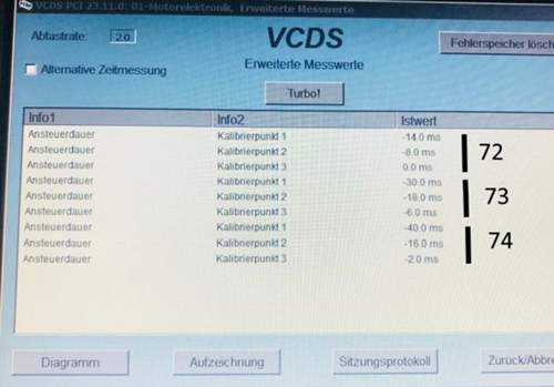

Hallo Freunde
seit letzter woche habe ich bemerkt das der Motor nach dem Starten ca 5 min mehr "ruckelt" als normal und danach bemerkbar ruhiger.
Habe mit VCDS die injektorenwerte vom MWB 72-77 ausgelesen.
Habe auch Luftmasse zur sicherheit mit VCDS ausgelesen.
Kann mir jemand bitte sagen ob diese Werte in Ordnung sind ?
Ist ein Audi A6 4f Allroad 2007

Injektoren 72-74
Injektoren 75-77
Luftmasse
Hui, hier haben wir ganz schön tiefe Minus Werte, was auf verschlissene Nadelsitze schließen lässt.
Wieviel Km hat der drauf? Kurz oder Langstrecke?
Diese Werte hat er aber nicht erst seit gestern, somit lässt sich dein Problem damit nicht erklären.
Was sagt der FS in der Motorelektronik?

Im FS ist nichts abgelegt also kein Fehler, aber laut A6 4F Wiki steht folgendes:
Motorsteuergerät (Adresse 1) Messwerteblöcke 72 – 77 bei Zündung ein auslesen.
Es erscheinen dort 3 Werte pro Messwerteblock (verschiedene Druckstufen 300 bar, 600 bar, 1000 bar).
Sollten an der 1. Stelle Werte erscheinen, die höher als Minus -45 ms sind (Beispiel – 60ms), beziehungsweise
an der 2. Stelle höher als Minus -15 ms (Bsp. – 20ms),
handelt es sich um Nadelsitzverschleiß und der Injektor ist beschädigt.
Es scheint somit sind meine laut VCDS noch in Ordnung weil die Grenzwerte nicht unter oder überschritten sind. Wollte nur sicher sein.
Auto hat 231000km Laufleistung.

Hast Du Warmstart Probleme ?
Zylinder 3 sieht nicht so gut aus... mit -40
