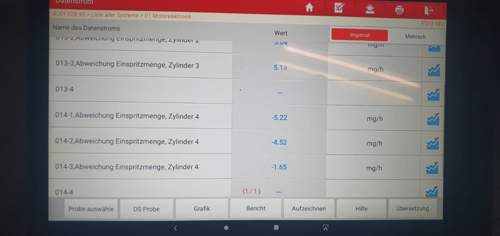

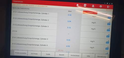

Hallo zusammen, ich schließe mich der Frage an, ob hier jemand im Stande ist, die 4 Werte meiner 6 Injektoren zu interpretieren?! Mit dem Austausch der originalen Injektoren gegen 4 generalüberholte Injektoren und vorherigen Problemen mit dem DPF, fing mein Dilemma an. Nachdem die Injektoren angelernt und der DPF gereinigt war, samt Wechsel des Diff.-Sensors und das Anlernen des gereinigten DPFs, lief der Wagen gerade mal 170km bis ich enorme Leistungseinbußen hatte mit Weißnebel und extrem verzögerter Gasannahme. Der Fehlerspeicher sagte zu dem Zeitpunkt Fehler Glühkerze 2, sporadischer Fehler LMM und DPF. Also Glühkerze getauscht, alternativ mal nen neuen LMM verbaut, das DPF-Prozedere wiederholt mit 0 Effekt. Daraufhin hab ich die 6 Injektoren prüfen lassen, wovon einer außerhalb der Toleranz lag. Da es einer der letzten beiden Originalinjektoren war, die ich zuvor reinigen und neu abdichten ließ, entschied ich mich, die beiden nun auch noch gegen generalüberholte auszutauschen. Ich möchte den Wagen gerne weiterfahren, doch so langsam reicht unser Kenntnisstand hier leider nicht mehr aus, da das Fehlerbild so widersprüchlich ist. Wenn der Wagen läuft, dann meint man zu hören, dass einer der Injektoren leise Luftgeräusche macht. Außerdem ist der Ölfüllstand erhöht und riecht nach Diesel, sobald man den Peilstab zieht Er springt 1a an, doch läuft er wie ein Sack Nüsse. Vielleicht hat einer eine Idee oder kann mir jemanden im Kreis Lippe empfehlen, der sich elektronisch gut auskennt und ambitioniert genug ist, sich hier rein zu fuchsen?! Ich danke Euch schon einmal im Voraus. Viele Grüße, Bea

Welcher Motor ist das eigentlich? Also wieviel PS?
Also Kolbenschaden ist hier leider möglich, wenn ich die Werte sehe. Kann auch ein Ventilschaden sein. Über die Ursache - also dass ein Injektor dafür verantwortlich wäre - das finde ich sehr spukulativ. Genauso gut kann verdünntes Öl einen Kolben geschrottet haben.
Du hattest den Wagen 170 km bewegt, bis es zum Problem mit der Leistung kam? Gab es da im Vorfeld eine Fahrt auf einer Schnellstraße?
Also Zyl. 2 und 3 haben weniger bis möglicherweise keine Kompression laut Einspritzmengenregelung.
Die Regelung geht bis max +/-5.
+ es muss mehr eingespritzt werden
- es muss weniger eingespritzt werden
Die Erkennung der Abweichung erfolgt über Kurbelwellensensor.
1. Versuch Injektoren quertauschen und schauen ob der Fehler mitwandert.
2. Könnte man mal einen Kompressionstest bzw. Druckverlusttest machen.
--> Man würde erkennen wo welcher Zylinder Probleme hat.

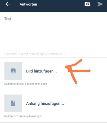

In der App über Antworten unten "Bild hinzufügen".
