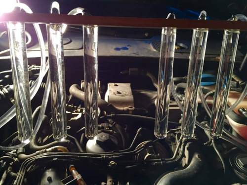

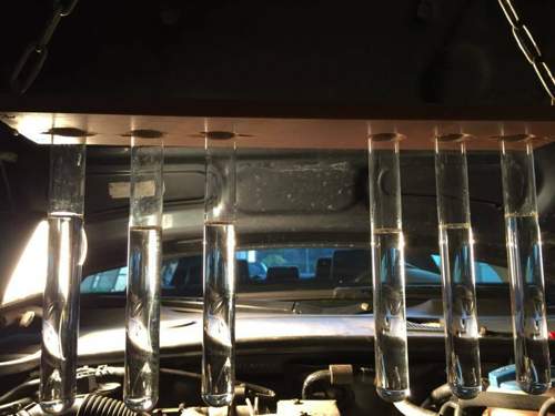

habe einen Rücklaufmengentest bei mir durchgeführt und alle Injektoren sind OK denke ich
Erste bild ist im Leerlauf, zweite Bild bei ca. 2000U/min. dritte Bild bei rund ca. 3000U/min.
Die Prüf-Zeit varriert jedoch ,
(deshalb nicht darüber urteilen wieviel Diesel bei welcher drehzahl in den Gefäßen ist)
habe allerdings mindestens immer 3-5min. abgewartet also das die differenzmenge ziemlich genau zu sehen ist. bzw. erkennbar.
Habe auch noch mal die Injektoren ausgelesen und andere Werte meines Audi's angehängt. Irgendetwas auffällig?!
Warum raucht er bloß so stark im Stand..?. stinkt auch. DPF hat er kein, bzw. sowieso ersatzrohr verbaut.
Ölstand steigt nicht. raucht auch nicht schwarz, dass einzige was er hat ist das typisch blau/weisliches rauchen im Stand.

Die Werte sehen Top aus. Du schreibst das ein Ersatzrohr anstelle des dpf drin ist, wurde das auch Softwaretechnisch raus programmiert?
Weil weiß blauer spricht für unverbrannten Kraftstoff, was durch ständige Regeneration des dpf zusammen hängen kann, wenn der Filter nicht raus programmiert worden ist, versucht er permanent etwas zu regenerieren was nicht mehr vorhanden ist. Dies geschieht durch Nacheinspritzungen, der dann mehr oder weniger unverbrannt durch den Auspuff kommt.
Injektoren würde ich ausschließen.
