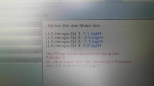

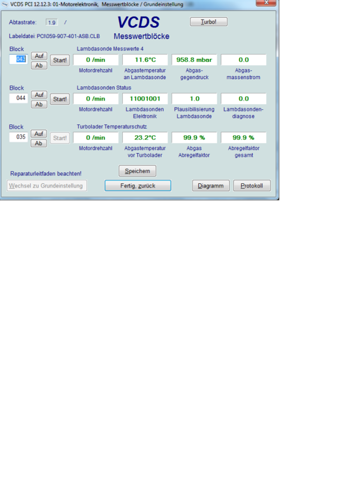

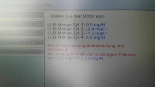

@audi-a6-v6-4f
Die ersten 3 Bilder sind bei nicht laufenden (kalten) Motor, die letzten 3 sind bei laufenden (kalten) Motor.

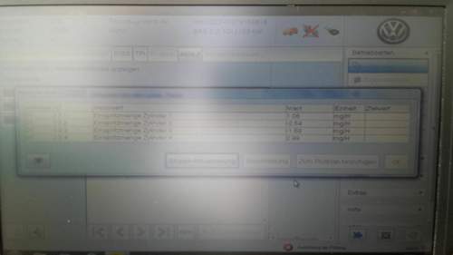

Hallo
Kann mir jemand meine injektoren auswerten??
Fahre ein Audi a6 4f Avand
2,0 TDI
bj 07
km 199500
Welche muss ich austauschen??
Mein Audi springt schlecht an,läuft tataol unruhig und ruckelt und qualm ab un zu

Also Leute bitte nicht mehr off topic schreiben wen interessiert hier der 2L motor niemanden der hat keine Injektoren probleme ! Aber trotzdem wird ja von deinem Tester schön angezeigt das die leerlaufregelung bei zylinder 4 über der toleranz ist also solltest du auch seehr höchstwahrscheinlich den auch auswechseln irgendwo oben steht au h wieviel die mg/h werte untereinander abweichen dürfen aber ob das auch für den 2.0 TDI gilt weiß ich nicht, interessiert mich auch nicht.
@vb-rk außer dem am Zylinder 1 sind die restlichen 3 Schrott.
2.0 TDI hat aber PD, kriegst günstig neue und wie @stunt_rider schon gesagt hat dein Motor ist nicht mit dem V6 CR TDI vergleichbar.
