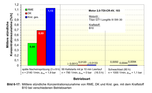

Ölverdünnung durch Nacheinspritzungen sind normal. Hatte ich selbst massiv gehabt, weil der DPF faktisch ständig am regenerieren war (mit diversen Abbrüchen wegen Motorstopp bei Fahrtende). Habe das auch mit anderen hier im Forum so ausgetauscht und es wurde auch wissenschaftlich untersucht und bestätigt:
https://www.ufop.de/.../Abschlussbericht_Oelverduennung_0709.pdf
Gleich auf Seite 2 im pdf wird wie folgt das Ergebnis u.a. zusammengefasst:
"Die stationären Prüfstandsuntersuchungen ergaben, dass
+ der höchste Kraftstoffeintrag im Regenerationsmodus mit später Nacheinspritzung bei der Drehzahl von 2140 1/min und dem Mitteldruck von 1,9 bar erfolgte,
+ die Ölverdünnung durch die Nacheinspritzung erheblich war,"
Das Bild von Seite 36 im pdf habe ich auch nochmal angehängt. ;)
