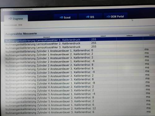

Hallo Freunde,
ich habe mich durchgelesen aber leider kein Antwort gefunden.
Es geht um die Injektoren beim 4F 3.0tdi.
Ich habe selber kein vcds und habe mir mal die Messwertblöcke 72-77 auslesen lassen.
In verschiedenen Themen werden werte genannt... erste wert sollte nicht schlechter als -45ms und Messwert 2 nicht schlechter als -15ms sein.
Das Vorzeichen macht mir jetzt sorge. Ich habe beim ausgelesenen kein minus davor.
Messwertblock 72 2.0ms 6.0ms 4.0ms
Messwertblock 73 2.0ms 16.0ms 2.0ms
Messwertblock 74 4.0ms 12.0ms 6.0ms
Messwertblock 75 16.0ms 18.0ms 2.0ms
Messwertblock 76 14.0ms 18.0ms 2.0ms
Messwertblock 77 8.0ms 14.0ms 6.0ms
zu hören ist das ein Injektor klackert.
was sagen mir die werte... von minus ist hier garnichts zu sehen.
Könnt ihr mir da helfen?

Hallo, habe das letzte mal vor 3000km ausgelesen (118tkm), wo sich kein Injektor im Minusbereich befunden hat. Habe mal wieder spaßeshalber ausgelesen, fahre jetzt etwas mehr Strecken mit 20km+ als damals, als das Auto noch überwiegend Kurzstrecke in der Stadt bewegt wurde. Sorgt kurzstreckenbetrieb/Stadtbetrieb für ein verkoken der Injektoren? Habe übrigens keinen DPF im BKN.
Was mir außerdem aufgefallen ist, dass mein Öl nach mittlerweile 6000km noch wie neu aussieht, nicht Dieseltypisch schwarz. Kann dazu jemand vielleicht etwas sagen? Ich weiß, dass das Auto von 2016 (vorletzter Ölwechsel) bis 2018 (letzter Ölwechsel, Öl von 2016 sah auch aus wie neu) nur 2000km bewegt wurde, bis ich es gekauft habe. Leider habe ich keine Ahnung, welches Öl aktuell im Motor ist (kann das einen Einfluss haben?), auch wenn das vielleicht nicht in den Thread gehört würde mich das Phänomen einfach grundsätzlich interessieren.
Back to Topic: Interessant ist, dass sich ein Injektor mit dem ersten Wert nun bei -8 befindet, auch wenn alle natürlich noch im grünen Bereich sind. Letztes mal war der niedrigste erste Wert bei 0 und der höchste bei +18. Bin gespannt auf die weitere Entwicklung.
Mich würde generell auch interessieren, an die User, welche schon länger auslesen/protokollieren, wie lange der "Verfall" der Injektoren bei euch gedauert hat, sprich von 0 bzw. leichten Minuswerten auf wirklich -45 oder noch weniger. Welche "natürliche Schwankung" konntet ihr generell in den negativen/positiven Bereich bisher feststellen?

Ähm....räusper.......wenn ich das nicht falsch sehe: falsches Forum!:mad:
Du sprichst doch von deinem Dicken, der ein C7 von 2016 ist......?!
Unabhängig davon: Die I-Werte sehen doch gut aus, kein Anlass für irgendwelche sorgenvollen Gedanken!
Grüße, lippe1audi
Hallo Freune,
war heute Ijektorwerte auslesen 3 Stk sind bei -0,20 ! Sollte ich die tauschen oder geht es noch eine Weile ?
Sorry habe vergessen der Genzwert bei diesem Kalibrierpunkt ist -0,15
