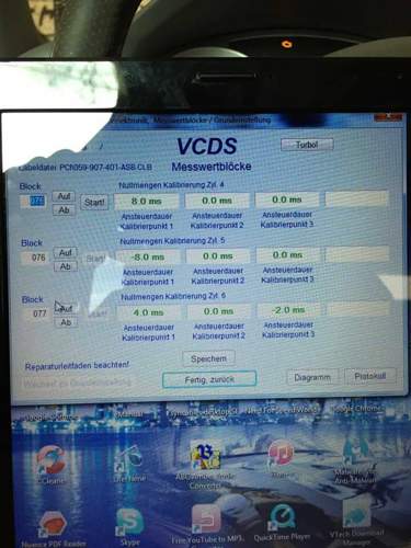

Hallo Leute,
ich hab nen A6 3.0 TDI BMK 2004 gekauft ohne DPF mit bewusst defekten Injektoren von nem Freund der hat sich nen neuen F30 geholt.
So ich habe dann gleich gebrauchte "AH" gekauft und eingebaut natürlich kupfer + O-ring neu und mit drehmoment 10NM angezogen (ich weiß normal 8NM) aber lieber 2 NM da ich die alten pratzen verwendet hab. Natürlich auch codiert !
Nun nach 2tausend Kilometer habe ich folgende Werte (Bilder im Anhang)
er hat keinen DPF nur so nebenbei, er raucht aber trotz der AH injektoren (mit guter werte) stark im Stand , Öl wurde gewechselt nach dem tausch und der stand steigt auch nicht ! es rieht auch wirklich nach diesel aus dem auspuf (so wie es bei defekten Injektoren halt ist) es liegt sicher an den injektoren wärhren es die öl abstreifer bzw. kolbenringe würde mans am ölstand doch auch merken oder ? bzw. am gesamten motorlauf , er läuft ja schön auch im stand , und drehzahl schwankt auch nicht (vorher tat sie das mit alten injektoren) ..
Ich bin wirklich ratlos, hätte ich mir lieber Neue gekauft nun sind bereits 500€ aus'm Fenster raus für die Ah's oder was meint ihr?
Ach ja es ist am schlimmsten raucht er, wenn der Motor richtig warm (ist im stand),
kalt merkt man davon fast nichts.
Tanke seit 2tsd, KM nur Ultimate sprit von bp is in österreich der einzige ohne FAME Biosprit.
Habe auch Injector cleaner, Eurosol etc. verwednet keine besserung.

Moin, also bei gebrauchten Injektoren ist grundsätzlich eine Prüfung Pflicht. Du weißt doch garnicht ob diese heile sind oder nicht. Zudem sollte man schon, wenn man die Injektoren eh wechselt, die BD nehmen. Diese sind die neueste Generation,Laufruhiger und halten länger. Dann kommt dazu das man unbedingt neue Spannplatten nehmen sollte, die Injektoren arbeiten mit bis zu 1000bar. Sauberkeitsregeln sind beim wechseln der Injektoren oberste Priorität. Man kann da so einiges falsch machen. Sind die Injektoren gewechselt, die IMA Codes nicht vergessen ins MSG einzutragen. Dann kann es noch ein wenig dauern bis sich alles wieder gesund eingefahren hat. Die MWB 72-77 sind nur ca Anhaltspunkte und geben keinen Aufschluss darauf ob die Injektoren heile sind oder nicht.
http://www.diesel-technik-biberach.de/produkte/injektoren/audi/
Hier kann man gut Injektoren zu fairen Preisen bekommen. Die Prüfung der Injektoren kann man sehr gut bei Bosch Meyer in Hannover machen lassen. Kostet 20€/ Injektor.
Danke für deine Antwort @Edeens , aber nun ist es ja schon vollbracht, ich habe auch sauber gearbeitet Zylinderschaft schön ausgesaugt bzw. sauber gemacht etc. und ob man die pratzen tauscht ist glaubenssache ich bin Metallbautechniker und glaube nicht daran, dass diese UNBEDINGT getauscht werden müssen🙂
EDIT: IMA CODE wurde natürlich eingetragen und stimmt auf allen Zylindern mit den Injektoren überein.
also 3 Düsen ( die auf zylinder 4,5 & 6 ) stammen von einem Toureg wo mir garantiert wurde das dieser problemlos lief !
Die auf Zylinder 1, 2 & 3 waren aus ebay (wurde mir zwar auch garantiert) aber da bin ich mir nicht so ganz sicher ob die inordnung sind da sie angeblich 3 jahre gelagert waren ....
Kann man noch irgendwelche andere werte im Leerlauf ansehen (per VCDS) um festzustellen ob und welche Düse zu viel sprit rein lässt?

Ist deiner Meinung von Werk aus ohne dpf? Wie edeens schon schrieb, wäre es sinnvoll gewesen die injektoren vor Einbau prüfen zu lassen, da wäre es nicht so teuer und aufwändig gewesen, vor allem auch für das eigene gewissen. Wäre mir auch zu riskant gebrauchte ohne Prüfung einzubauen.
Wenn Ölstand Ok ist, die Werte in Ordnung und der Verbrauch auch im Rahmen sind, muß man gucken woran es liegt.
