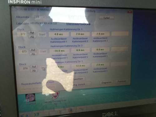

Hallo Freunde,
ich habe mich durchgelesen aber leider kein Antwort gefunden.
Es geht um die Injektoren beim 4F 3.0tdi.
Ich habe selber kein vcds und habe mir mal die Messwertblöcke 72-77 auslesen lassen.
In verschiedenen Themen werden werte genannt... erste wert sollte nicht schlechter als -45ms und Messwert 2 nicht schlechter als -15ms sein.
Das Vorzeichen macht mir jetzt sorge. Ich habe beim ausgelesenen kein minus davor.
Messwertblock 72 2.0ms 6.0ms 4.0ms
Messwertblock 73 2.0ms 16.0ms 2.0ms
Messwertblock 74 4.0ms 12.0ms 6.0ms
Messwertblock 75 16.0ms 18.0ms 2.0ms
Messwertblock 76 14.0ms 18.0ms 2.0ms
Messwertblock 77 8.0ms 14.0ms 6.0ms
zu hören ist das ein Injektor klackert.
was sagen mir die werte... von minus ist hier garnichts zu sehen.
Könnt ihr mir da helfen?
LG
p.s.
habe noch 2 bilder angefügt
Foto-2
Foto-1

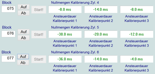

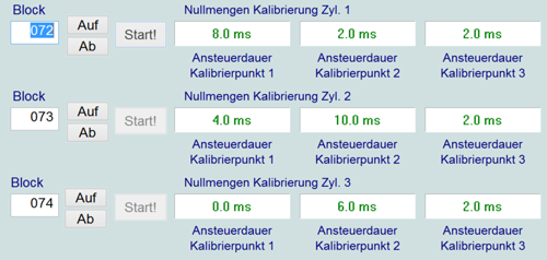

Ich habe meine Injektoren ausgelesen:
1: +8 / +2 / +2
2: +4 / +10 / +2
3: +0 / +6 / +2
4: -8 / -14 / -8
5: -38 / -20 / -12
6: -36 / -14 / -4
Gelernt habe ich hier:
Grenzwerte:
Wert 1 (300 Bar): -45 bis +45 ms
Wert 2 (600 Bar): -25 bis +25 ms
Wert 3 (1.000 Bar): -0 bis +0 ms
Urachen positive Werte:
Verkorkung, daher dauert es länger bis der nötige Krafstoff durch den Injektor geflossen ist, je höher der Rail-Druck um so geringer die Toleranz.
Urachen negative Werte:
Verschleiß, daher gelangt mehr als der nötige Krafstoff in der vorgegeben Zeit durch den Injektor, je höher der Rail-Druck um so geringer die Toleranz.
Erst einmal fällt mir auf, dass die linke Zylinderbank komplett positiv (verkorkt) und die rechte komplett negativ (verschlissen) ist - hat da jemand eine Idee zu? (Ich sitze links - klar, meine Frau rechts, also müsste die Verschleisssituation genau anders herum sein!)
Infos: A6 4F, 3.0 TDi Quattro Avant, Bj. 06.2005, zügiger Fahrstil
Fragen:
Zyl. 5 und 6 sind wohl defekt?
Zyl. 4 Wert 2 ist wohl kritisch? obwohl Wert 1 ja ok ist...
Was ich in diesem Thread das erste mal gelesen habe ist, dass die Werte nur alle Laufleistung/100 km aktualisiert werden? Ist das so? Sprich, bei meinem Dicken (206.xxx km) werden diese Werte nur alle 2.000 km aktualisiert? Kann man da Einfluss drauf nehmen? Wie sieht es nach einem Wechsel der Injektoren aus? Ich würde erwarten, dass, je älter die Injektoren, um so öfter sollten die Werte genommen werden? ist ja bei mir auch so 😉
In einem anderen Thread habe ich gelesen, dass die drei Werte zu drei verchiedenen Rail-Druck-Werten gehören, Wert 1 - 300 Bar, Wert 2 - 600 Bar, Wert 3 - 1.000 bar - stimmt das?
Ich bin nicht sicher, aber ich meine Messwerte gesehen zu haben, wo bei laufendem Motor die aktuell genutzen Werte angezeigt werden?
Wie "lernt" das EDC die Werte, daher welches sind die sekundären Messwerte anhand diese Zeiten gesteuert werden?
Vg, maLLoc
Zylinder 1 bis 3
Zylinder 4 bis 6
Die Werte die aktuell gezeigt werden sind in den MWB 13-14. da kannst du sehen wie hoch die Menge ist die gerade eingespritzt wird. Ist auch ein sehr guter Anhaltspunkt. Sonst hast du ja schon gut aufgepasst was die Werte in den MEB 72-77 angeht. Jedoch sind alle diese Werte leider keine Garantie. Die bekommt man nur wenn man die Injektoren ausbaut und weg schickt zum prüfen.
