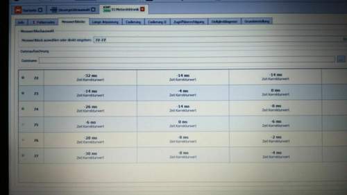

Hallo Freunde,
ich habe mich durchgelesen aber leider kein Antwort gefunden.
Es geht um die Injektoren beim 4F 3.0tdi.
Ich habe selber kein vcds und habe mir mal die Messwertblöcke 72-77 auslesen lassen.
In verschiedenen Themen werden werte genannt... erste wert sollte nicht schlechter als -45ms und Messwert 2 nicht schlechter als -15ms sein.
Das Vorzeichen macht mir jetzt sorge. Ich habe beim ausgelesenen kein minus davor.
Messwertblock 72 2.0ms 6.0ms 4.0ms
Messwertblock 73 2.0ms 16.0ms 2.0ms
Messwertblock 74 4.0ms 12.0ms 6.0ms
Messwertblock 75 16.0ms 18.0ms 2.0ms
Messwertblock 76 14.0ms 18.0ms 2.0ms
Messwertblock 77 8.0ms 14.0ms 6.0ms
zu hören ist das ein Injektor klackert.
was sagen mir die werte... von minus ist hier garnichts zu sehen.
Könnt ihr mir da helfen?
LG
p.s.
habe noch 2 bilder angefügt

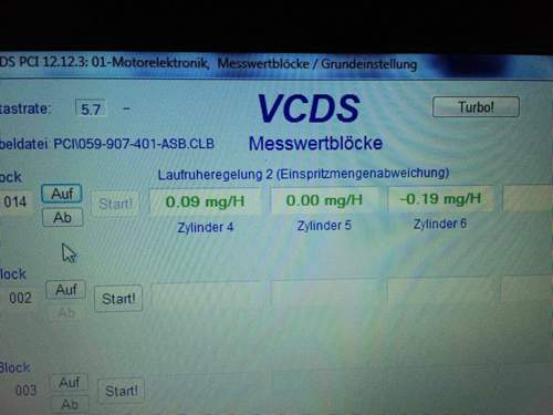

So habe nun die MWB 13-14 ausgelesen bei warmen Motor.
Diese dürfen doch maximal bis + - 2.99 mg/h Abweichen, richtig ?
Also Spritzt laut den Werten kein Injektor zu viel Diesel ein?
Kann doch nicht sein, dass der Dicke im Stand soo viel raucht und die Werte trotzdem Top' sind ?
Ich muss sagen ich hab die Düsen vor dem Einbau einen Durchgang in ein Ultraschallbad gelegt (Nur den unteren Teil des Injektors) , sind sie vielleicht deshalb nun doch kaputt?! bzw. tropfen?
EDIT: Gestern habe ich erstmals bemerkt, dass der Ölstand ganz leicht gestiegen ist, bin mir jedoch nicht 100%ig sicher ob da jetzt Diesel drin ist.

Die Laufruheregelung sagt dir nur etwas zu dem Zustand der Verbrennung in den einzelnen Zylindern im Vergleich zuenander aus. Das optimum wäre 0,00mg/H auf jedem Zylinder. Das gibt es aber nicht. Bei jedem Verbrennunsablauf in den Zylindern entsteht immer ein eine Kraft x die jedes mal leicht variert. Im Normalfall ist es relativ gering. Dieses würde, wenn unbeachtet gelassen, einen unruhigen Leerlauf verursachen. Das Motorsteuergerät erkent dieses aber und gibt einem Zylinder der "zuviel" Kraft erzeugt ein bißchen weniger Sprit pro Einspritzung (-0,XX mg/H) und umgekehrt. Die Toleranzgrenze ligt hier bei 2,99mg/H + wie -. Wenn alle Werte, so wie bei dir, nicht auffälig sind, bedeutet es nicht das alles i.O. ist. Denn wenn alle Zylindern gleich bescheiden laufen, gibt es für die Laufruheregelung keinen Handlungsbedarf, da die Zylinder untereinander trotz schlechter Verbrennung, keine Kraftunterschiede aufweisen.
Die Ursache für Ausreißer in diesen Werten können von a-z gehen. Hier sind nicht nur die Injektoren maßgeblich. Nur als Beispiel. Wenn an einem Zylinder ein Ventil nicht richtigt schließt und somit die Kompression dürftig ist, erzeugt dieser Zylinder weniger Kraft und das Motorsteuergerät würde versuchen es mit einer Mehreinspritzmenge von z.B. +2,73mg/H oder gar anschlag zu kompensieren.
Zu deinen gebrauchten Injektoren. Dafür 500€ auszugeben ohne zu wissen ob sie ok sind lassen wir mal unkommentiert. Der IMA Code bezieht sich aber auch hur auf den Injektor im Neuzustand. Hier gibt der Code an um wieviel der Injektor von der Referenzeinspritzmenge abweicht. Durch den IMA Code wird diese Abweichung dem Motorsteuergerät mitgeteilt, so das dieses diese Abweichungen berücksichtigen kann. Ist der Injektor alt so arbeitet das Motorsteuergerät hier mit falschen Werten.
Da durch dein Vorgehen keinerlei Vorraussetzung gegeben sind das eine ordentliche Aussage mit VCDS getroffen werden kann, bleibt nur die Symptome oldschool zu deuten. Leider erfüllen diese alle Kriterien um zu sagen das die Injektoren ein Griff ins Klo waren.
