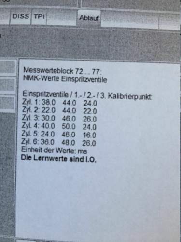

Hallo die Herren,
ich hatte meinen Dicken wegen eines anderen Themas beim Freundlichen (Thermostat und/oder Wasserpumpe) und in diesem Zug auch die Injektorwerte auslesen lassen.
Aus dem Protokoll werd ich aber überhaupt nicht schlau: die Werte sind katastrophal (wenn ich das richtig verstehe), darunter steht aber "Die Lernwerte sind i.O.".
Ich wäre euch sehr verbunden, wenn ihr mal kurz drüberschauen und eure Meinung dazu abgeben könntet.
Danke schon mal!
Gurke
Foto
Ach kommt, 30 mal angesehen und keiner 'ne Meinung?
positive Werte stehen für verkokte Injektoren. Mach mal ein Additiv von LM oder anderen Herstellern rein und fahre einige Hundert Km. Sollten dann langsam gegen 0 gehen
Also Kopf hoch und froh sein das sie nicht im Minus bereich sind, das spricht für höheren Verschleiß
Ist dein Gaspedal Defekt?
Solch Werte habe ich schon lange nicht mehr gesehen.
Da ist wohl eher ein Ultraschallbad fällig als LM Spülung.
Da kommt jede Spülung zu spät. Wie schaut denn das zugehörige Fahrprofil aus?
Naja, kaputt ist das Gaspedal nicht, aber Heizer bin ich halt nicht.
Ich fahr pro Woche 2x 250km (Autobahn, aber im Schnitt 130km/h), 4x 30km und dann noch ein bisschen Stadtverkehr.
Lohnt sich Spülen noch? Wenn ja, womit?
Und was passiert, wenn ich nix mach?
Das Einspritzbild verändert sich und kann im schlimmsten Fall zum Motorschaden kommen.
Hm, und jetzt? Meint ihr, eine Spülung bringt nichts? Muß ich dann zwangsläufig ausbauen und im Ultraschallbad reinigen?
Oder neue? Das wäre bei 200tkm auf der Uhr für mich keine Option mehr...
Du kannst ja mal die günstige Variante mit der LM Spülung probieren und mal etwas mehr Gas geben.
Wenn sich dann nichts tut per Ultraschallbad reinigen.
Mach ich, danke!
