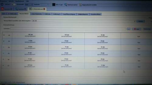

Hallo an Alle
Jetzt muss ich auch mal was dazuschreiben.
Ich habe selbst den A6 4F 3.0 TDI mit dem besonderen BMK Motor...
Nachdem Audi und eine freie Werkstatt mir die Injektoren ausgelesen hatten (Aber nie die /ms Werte, immer nur die /mg Werte...) habe ich sie jetzt selbst ausgelesen.
So wie es aussieht, sind da Injektoren drin die zum Teil wie neu sind 0.0ms / 0.0ms...
Aber der erste ist schon etwas im Minus.
Soweit ich von hier weiss, ist der Injektor erst defekt, wenn er -45ms im ersten Block und -15ms im zweiten anzeigt.
Bei mir ist er bei -20ms / -10ms
Jetzt meine Frage.
Da einige Injektoren ja noch wie neu sind und nur der eine etwas nachtroppt...
Muss man immer alle Injektoren wechseln oder nur die betroffenen?
Soll ich mich auf die Werte verlassen und erst über einen Wechsel nachdenken wenn die Werte -45ms / -15ms über bzw untersteigen?
Oder gibt es andere Anzeichen auf die ich aufpassen soll?
PS habe die alten Injektoren aus 2006. Kennung AB glaube ich
Danke euch

Bei mir ist auch der Einfluss der Zugabe von 2-Takt-Öl festzustellen indem diese von (relativ) hohen Pluswerten dann immer wieder Richtung +/- 0 runterkommen
Lange Rede kurzer Sinn!
Die Werte von -20/ -10 ist absolut im grünen Bereich. Ich habe auch einen der 6 Kollegen der immerr mal wieder auch in diese Bereich abtrifftet und sich aber sogar aus Minus Werten wieder erholt.
Beobachte die Werte und ggf. legst Du dier wie ich einen in der Buch gescossenen AB zur Seite und falls die Werte dann doch in Richtung Grenze gehen tauscht Du den Injektor und nur diesen aus.
