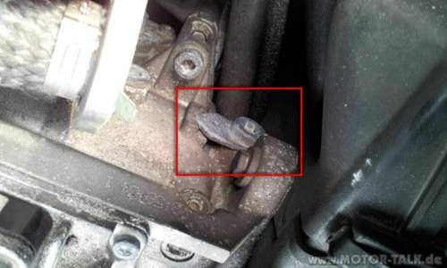

Hallo.
Habe mit diesem Problem eins, was etwas aus der Reihe springt, mit den anderen Problemen mit dem "Anspringen"
Parke ich mein A6 mit der Schnauze nach unten und lass ihn an, springt er sofort, ohne einmal leiern zu lassen perfekt an. Dann nach ca. 3sek geht der dann einfach so wieder aus. Will ich ihn dann erneut anlassen, muss ich aufeinmal gute 2min orgeln, bis er wieder anspringt. Beim Betätigen des Anlassers leuchtet dann nach einer gewissen Zeit die Öllampe. Dann läuft er aber auf einmal ganz normal und geht nicht wieder aus.
Schau ich auf die vdurchsichtige Vorlaufleitung der VEP, sehe ich ungewöhnlich viele Luftblasen in der Leitung, welche sich mit einer hohen Geschwindigkeit da durch bewegen. Das Problem tritt unter 13°C öfter auf.
Im warmen Zustand passiert das dann nichtmehr. da reicht dann 2sek orgeln.
Wie ist das zu erklären, dass er nach dem zunächst perfekten Anspringen im kalten zustand dann nach 3sek wieder ausgeht und man dann sehr lange orgeln muss?
Pumpe wurde erst, vom alten motor übernommen, eingebaut. Dabei habe ich den Dieselfilter und die Vorlaufleitungen zu den Einspritzdüsen schon entlüftet, allerdings kommen da nicht gerade wenige Blasen im Vorlauf. Gibt es da noch Möglichkeiten, den Fehler ausfindig zu machen?

O-ring ist dicht. Die Blasen müssen vom Filter kommen, oder davor?
Leitungen am Filter fest? Ist eine schelle lose hast du direkt dieses Problem!
Komisch das noch keiner auf den Knackfrosch auf dem Dieselfilter gekommen ist...
Das wäre doch das allererste, was geprüft wird... Es passt auch perfekt zur Fehlerbeschreibung
Hätte die SuFu auch rausgeschmissen, vor allem da der Knackfrosch ein BiMetall Ventil hat und somit das Problem bei kaltem Motor bzw. Kraftstoff auftaucht. Kann aber auch Luft in den Leckölleitungen oder Rücklaufleitungen sein da im kalten Zustand der "rücklaufende Diesel" wieder in die Pumpe geführt wird....

Habe gestern mal einen vom 🙂 ins Auto setzen lassen. Nach der Testfahrt schaute der mich an und sagte "Das sind aber keine 150ps." Motorhaube auf, Abdeckung runter und irgendetwas rumgeschraubt. Am Ende meinte er nur, ich solle jetzt nochmal fahren. Zum ersten hat er jetzt deutlich besseren Durchzug und zum anderen springt er jetzt wieder perfekt an. Ich schätze mal, dass es bei mir am dynamischen Einspritzbeginn der VEP gelegen hat. dieser war wohl nicht optimal eingestellt. Würde deshalb raten, das erstmal zu probieren. Bei mir ist es nur besser geworden.
Hallo
Wo hat er den genau rum geschraubt und was hat er da genau gemacht?
was ist VEP?
Gruß Daniel
VEP= Verteilereinspritzpumpe.
Diese wird über den kleinen Zahnriemen angetrieben. Das Antriebsrädchen, welches auf dem Nockenwellenrädchen des 2. Zylinderblocks sitzt, kann man durch die Langlöcher bis zu ca. einen Zahn hin und her bewegen. Damit wird der dyn. Einspritzbeginn eingestellt (wird Softwareseitig ausgelesen). Das bewirkt, dass der Wagen in kaltem Zustand besser anspringt und ruhiger läuft.
Manche (pfusch-)Werkstätten würden das wohl garnicht erst einstellen nach dem Zahnriemenwechsel.
Ich wäre auch an Details zu "irgendetwas rumgeschraubt" interessiert.
Hat er was gemessen und wenn ja wie und was?
Er hat nit VAGcom den Einspritzbeginn der Einspritzpumpe ausgelesen und diesen über die Riemenscheibe der Pumpe, welche auf der Nockenwellenscheibe sitzt, um ein paar grad verschoben (dazu hat er die 3 Schrauben in den Langlöchern leicht gelockert). Dann wieder nachgeschaut. Solange, bis es ihm gepasst hat. Dazu muss, außer 2 Abdeckungen, nix abgebaut werden.
