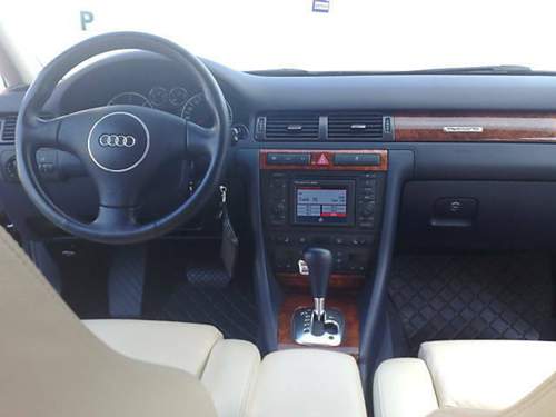

Ich finde Vavona Bernstein bildhübsch.....
Innen-vorne-2
Wenn alles belegbar ist (Scheckheft, duchgeführte Reparaturen, etc.) und der Verkäufer Dir noch ein paar Hunderter entgegenkommt, passt der A6, abgesehen von den o.a. Tipps.
Die Dekorleisten kann man auch tauschen, hat vor einigen Wochen ein Freund bei seinem 4B gemacht (von Alu-Karo auf Nußbaum-Wurzelholz hochglänzend).

Ich auch! Bin sowieso "Holzfetischist"!!! 😁
