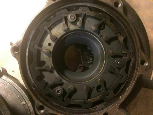

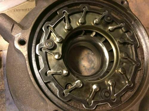

Hallo mal wieder!
Habe ja noch den ersten Turbo da und habe mir nach der Suche bei Ebay eine neue Rumpfgruppe für 144€ bestellt.
Habe den Alten mal zerlegt und die VTG und Dichtflächen,Ansaug/Abgasführung zusätzlich noch etwas mit einem Dremel bearbeitet-gereinigt.
Heute Alles zusammengebaut und den Lader in den Dicken gebaut.
Was soll ich sagen"der Dicke schiebt wieder wie er soll"!!
Man bin ich froh.
Kann aber doch auch nicht normal sein das ein neuer/originaler Turbo Nichts taugt und nach einem halben Jahr hinüber ist.
Ein/Ausgang Turbinen weißen Null Beschädigungen auf,deshalb vermute ich das entweder das Gestänge nicht richtig sitzt oder eine innere Undichtigkeit vorhanden ist.
Ich werde den Lader nicht öffnen wegen der Garantie und möchte ungern 750€ in den Wind schießen.
Äusserlich ist mir mit dem Vergleich des alten Laders aufgefallen,das dieses VTG Gehäuse scheinbar nicht Plan sitzt da die Schrauben des Gehäuses nicht bündig anliegen.
Jedenfalls läuft Er wieder und ich bin total erleichtert.
