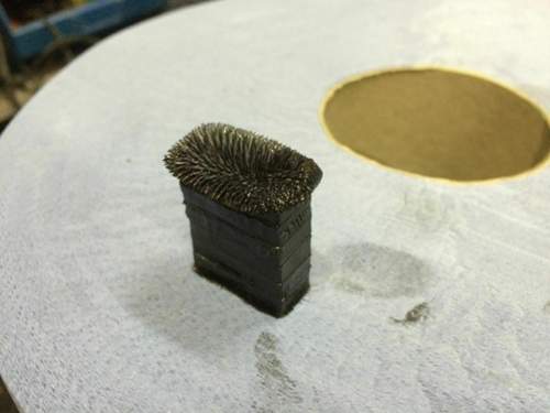

Heute habe ich das Getriebeöl abgelassen, wie es zu erwarten war, pottschwarz aber nicht verbreannt, morgen hole ich 8 L feinstes Getriebeöl ab und einen sauturen neuen Filter - Ihpfui, natürlich habe ich die ölwannendichtung vergessen... *grrrrrrrrr* hoffentlich hat wessels eine... Dann geht es schn fein öl neu und fertig ist die Laube, anschließend staubsaugen, dreck wegputzen, einmal waschen udn ab in die Garage das Ding
mfg
Audinummer für die Ölwannen - Dichtung : 01V321371 meine Niederlassung Wessel hat sie gerade nicht auf Lager aber kannst jede dichtung nehmen die vom 5HP-19 ist , da sind alle Ölwannen in der Dichtungsform Baugleich .
gruß Matze
Danke, werd ich morgen sehen :-)
Bild: ein technisches kunstwerk
