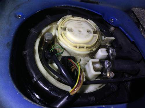

Es geht morgen zwangsweise an die schlimmste konstruktion des D2: der Tank... Hab heute getankt und grad unterm Auto ne schöne große Diesellache gesehen.. KLASSE -.- wird wohl der dichting oben an der Pumpeneinheit im arsch sein... gibt es den einzeln?
mfg
Bezweifle ich das es der große Dichtring an der Pumpeinheit ist, dann hättest du eher den Kofferraum voller Diesel und auch im Innenraum würde man es entsprechend riechen können. 😁
Ja gibt es einzeln, müsste sogar ein Satz von drei Dichtungringen sein.
Wird wohl die dichtung von dem kleinen deckel sein
