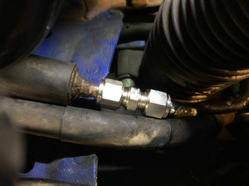

Hat jemand vom 2.5er nen Servoschlauch? Also den Dehnschlauch? leider hat eBay und co keine :-(
mfg
Nicht so schön wie komplett, aber so geht es auch :-)
Swagelok-Verschraubung? 😉
Der Dehnschlauch kostet neu um die 180€, wenn ich mich recht erinnere. Soll auch regionale Firmen für Hydrauliktechnik geben, die ihn dir auch so instandsetzen können, haste da etwa niemand gefunden, weil du ja schon länger gesucht hast?
jaja 180^^is klar 😁 382€ für den 2.5 :-((((
Sonst hätte ich niemals sowas gemacht, hansaflex wollte das nicht -.-
Schnauze voll, so oder garnicht :-) Dann fahre ich ohne Servolenkung ^^

So:
Heute ist der traktor fertig geworden, habe den 9.90€ schlauch an passender stelle zersägt, dann mit der verpressung verbunden und montiert. Ist bombendicht und fest, muss noch lakiert werden, aber erst wird dort alles entfettet.
Die karre ist unten von vorn bis hinten mit servoöl konserviert, aber wirklich überall, bin von mylau bis nach lingen mit leckender servolenkung gefahren 😁 wie geht das nun runter? Wird beim TÜV listig bestimmt so.
Weiterhin hab ich beSchlossen bremsen vorn + obere queerlenker zu erneuern
Leider hat die pumpe wohl das ganze nicht hubdertprozentig überlebt, sie jault nachdem sie trocken war immernoch leise, lenkt jedoch einwandfrei, werd das mal beobachten.
