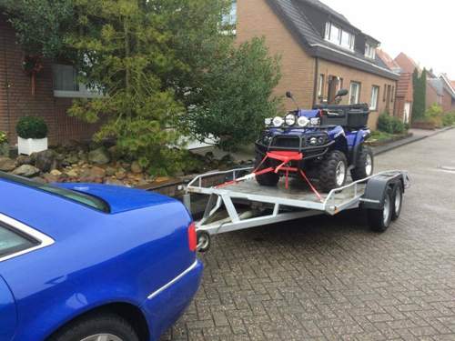

Großer Auftritt für einen kleinen blauen Star, mein Traktor hat heute das Waldmonster in seine Winterbehausung gebracht 😁
