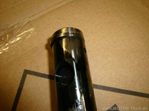

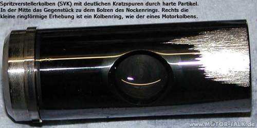

Da klemmt der Spritzversteller der kann nicht mehr nach Früh verstellen sondern nur noch nach spät.
Das Teil wird in etwa so aussehen wie in meinem Bild im Anhang. Das ist der Spritzversteller Kolben und so sieht der nach 200.000km aus...
Irgendwann hat der so gefressen das er klemmt.
Tausch die Pumpe aus !

Da kannst du nix mehr schön drehen.
Die ist definitiv hin !

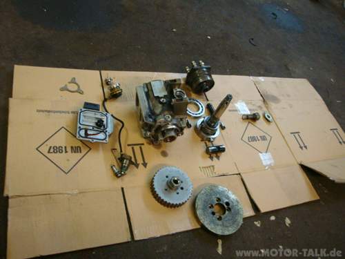

Bei meinem AKN war genau das selbe, habe sogar einen neuen Spritzverstellerkolben fuer ca. 100 € besorgt und eingebaut, Nadelhubgeber gewechselt mehrmals. Hat aber alles nix gebracht. Tauschpumpe rein und gut war. Pumpe alleine kostet natuerlich schon ca. 800 € und wenn man diese einbauen laesst kommen wohl nochmals paar 100 € dazu.
