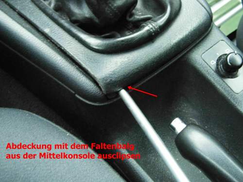

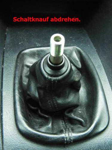

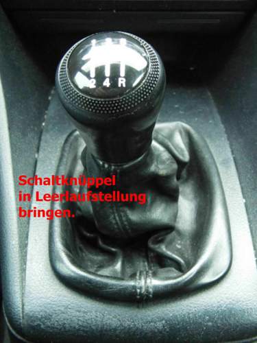

also wenn Du bei stehendem Motor und getretener Kupplung die Gänge ab und zu schwer einlegen kannst ist es eher was an der Schaltbetätigung bzw deren Einstellung
Also kann es nur das Schaltgestänge sein ?
Verstehe ich das richtig ?
Wie kann man eine Schaltbestätigung einstellen ?
Lg
@Boss_4 schrieb am 25. Februar 2015 um 20:48:36 Uhr:
[...] Wie kann man eine Schaltbestätigung einstellen ? [...]
In ca. 15min nach PM gucken.
