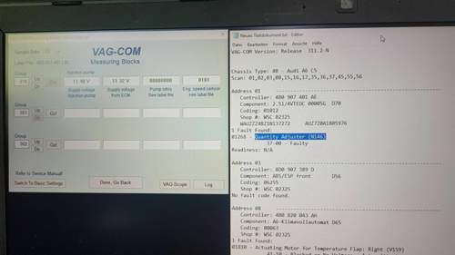

Habe heute nochmals versucht zu starten um wenigstens einen Fehlercode zu bekommen. Das hat schonmal geklappt und VCDS sagt mir Mengensteller (N146) 37 00 Faulty.
Das heißt für mich, dass sich die Einspritzpumpe verabschiedet hat, liege ich damit richtig?
Kann ich irgendwie eingrenzen ob es das Steuergerat der ESP oder die Elektronik ist?
Im Anhang noch ein Bild vom VCDS

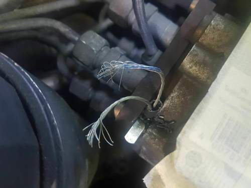

Habe die Tage mal das Steuergerät der ESP ausgebaut und dabei festgestellt, dass sich sämtliche Isolierungen gelöst haben. Daher hat die vielleicht einen Kurzen bekommen. Ich werde mir den Mengensteller nochmal vorknöpfen, reinigen und alles wieder zusammenbauen sowie neu isolieren. Ich werde vom Ergebnis berichten.
Kann mir jemand sagen wie diese Kabel an der ESP angebracht sind? Da alles sehr verbaut ist und ich die beiden Kabel neu isolieren muss wüsste ich gerne ob es möglich ist, die Kabel neu zu isolieren, ohne die ESP ausbauen zu müssen. Danke schonmal
Ich habe eben die vier Kabel durchgemessen und festgestellt das beide Kabelpaare einen Durchgang haben, soll das so sein?

Hatte die Woche das gleiche Problem. Bei mir war auch der Spritzversteller betroffen (das Kabel, das hinter dem Schutzblech nach unten geführt ist). Die Isolierung war komplett zerbröselt und es hat immer wieder Kurzschlüsse gegeben. Folge war, dass der Motor bei Leerlaufdrehzahl normal lief, sobald aber die Drehzahl etwas höher war (verstellen nach früh), hat er ziemlich genagelt und Leistung hat gefehlt.
Da das PSG eigentlich kurzschlussfest ist, habe ich guter Dinge das Magnetventil ersetzt. (ET-Nr. 1 467 045 055, EUR168,00 +MwSt). Dazu muss allerdings die Pumpe raus.
Das neue Magnetventil muss angelötet werden. Bei dem Teilesatz sind extra Löthülsen und Schrumpfschlauch dabei.
Die Kabel im eingebauten Zustand zu isolieren halte ich nicht für zielführend, da die Isolierung vermutlich komplett aufgelöst ist und der Kurzschluss dann eben weiter unten auftritt.

Hi Xproject, danke für deine Antwort. Du meinst die beiden Kabel die ich fotografiert habe, oder?
Mein PSG kam heute per Post mit dem Hinweis, das es repariert wurde. Leider ohne Prüfprotokoll oder weiterführenden Informationen was genau gemacht wurde.
Ich habe es Eingebaut, die Kabel isoliert und verlötet. Die Isolierung an einem Kabelpaar war komplett zerbröselt, die des anderen ist augenscheinlich noch gut.
Ich habe den textilschlauch drum herum runtergeschnitten bis ich die alte (noch intakte) Isolierung gesehen habe und von dort aus neu isoliert. Laut Multimeter haben die Kabel noch immer irgendwo eine Verbindung, da ist jetzt meine Frage ob das normal ist.?
