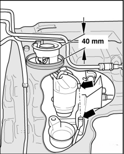

Ausbauen ist einfach aber die Fördereinheit wieder an der richtigen stelle in den Tank zu bekommen ist nicht so einfach.
Ich habe das bei Audi zum Glück nur 4 x machen müssen.
Reserverad raus und dann in den Kofferraum geklettert.
Drei mal habe ich mindestens eine halbe Stunde rum gefummelt und einmal war die Fördereinheit beim ersten versuch am richtigen Platz.
Wird die Triebstrahl-Leitung nicht in den Trichter an der Adapterplatte eingesteckt, sind dieSaugstrahlpumpen ohne Funktion, und die Kraftstoff-Fördereinheit dichtet nicht gegen die Adapterplatte ab.Fahrzeuge mit undichtem Staugehäuse oder nicht funktionierenden Saugstrahlpumpenbleiben wegen Kraftstoffmangel liegen, obwohl der Kraftstoffbehälter noch 1/3 ... 1/4 gefüllt ist.
Ich war 1994 auf einen A8 Lehrgang in Ingolstadt und da haben wir bei einen aufgeschnittenen Tank geübt und da war es schon schwierig.
Fördereinheit
Ich würde gern das Staugehäuse umgehen wollen, dass der Sprit einfach nur vom Grund des Tanks gesaugt wird, wie bei anderen Fahrzeugen auch.
