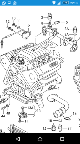

Der ist an der schwungscheibe, also am Kranz zum Getriebe, müsste vor dem Fahrer seinen Stecker haben, hinter dem Ausgleichsbehälter.
Zum Doppeltemperaturgeber G62:
Ich kenne jetzt Logo nicht alle Modelle
Jedoch sitzt laut Teilekatalog auch beim Bj 2001 dieser im Wasserrohr bzw Flansch am rechten Zylinderkopf
Am Kühler unten bzw im Schlauch sitzt ein Doppelthermoschalter.

wäre eh undenkbar dass der G62 unten am Kühler sitzt
dort wird keine echte Motortemperatur gemessen
schon gar nicht so lange der Thermostat zu ist
somit bekäme das Motorsteuergerät und die anderen Verbraucher falsche Werte
es sind 2 die gleichen Thermofühler einen unten am Kühler und einen am Motor
zum Kurbelwellensensor der sitzt ab Facelift oben auf dem Getriebe und nicht wie bei den anderen links unten

Also mein lieber Herr Nordseerauschen so langsam finde ich ist es genug mit Unwahrheiten verbreiten
Es sind nicht identische Geber wie du behauptest
Völlig unterschiedliche Ersatzteile Nummern
Ok erneut kann ich mich deppert anstellen aber dann beweise bitte das Gegenteil
Mir geht's nicht darum recht zu haben sondern hier lesen Leute mit und denken das stimmt
Nur hat sich manch Autor was zusammengereimt - warum und woher auch immer
Wie kommst Du darauf das es identische Geber sind?
Und bist Du immer noch der Meinung der Geber unten am Kühler ist für das Motorsteuergerät?

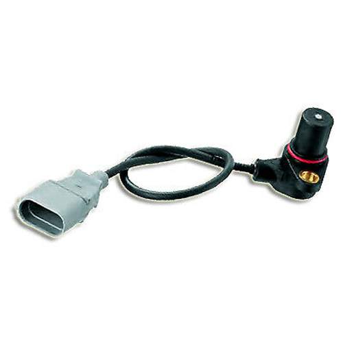

So ein Kurbelwellensensor wurde mir verkauft
soll passen, die haben es verglichen mit der Schlüsselnr.
aber so einen sensor hat mein Fahrzeug nicht .
da wo so ein sensor reinpasst sollte ,ist bei mir eine Blindkappe mit einer Imbusschraube fest
