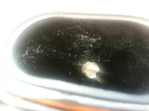

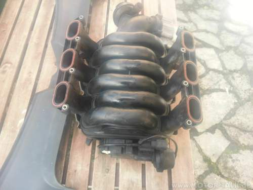

Sorry für meine längere Abstinenz, aber ich konnte nicht weitermachen... War beruflich voll eingespannt.
Kleines Erfolgserlebniss... Habe mal die Ansaugbrücke entfernt und konnte schon das Maleur sehen.
So wie es auf dem ersten Blick aussieht hat sich das vorderste Ventil verabschiedet. Es schließt nicht mehr richtig und ist durch die Verbrennungstemperaturen die daran vorbei gegangen sind pickelig geworden und hat die Ansaugbrücke zum schmelzen gebracht.
hier erstmal die Fotos... hoffe ihr könnt was erkennen

Dann weißt Du jetzt wenigstens woran es liegt aber nun muss wohl der Zylinderkopf runter...
Ja das stimmt, aber das war mir sowieso schon klar...

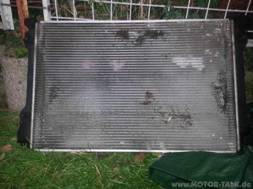

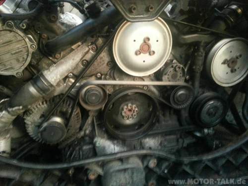

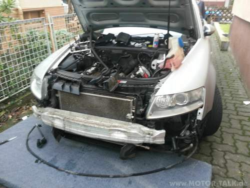

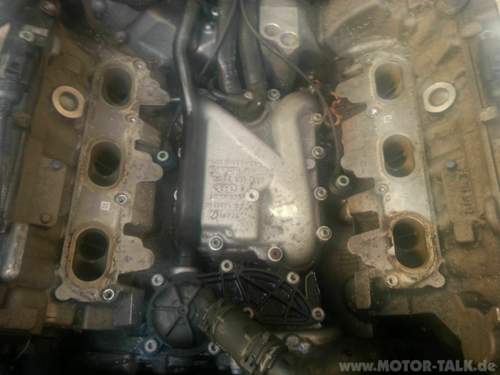

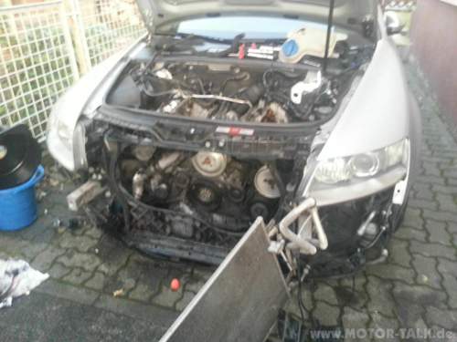

sooo heutre ging es weiter wenn auch beschwerlich...
Da audi ganz tolle plastik schnellverschlüsse am Kühler verbauen musste hab ich über 3 Stunden nur für den Ausbau des Kühlers gebraucht.
Was heute geschah:
  • Kühlflüssigkeit abgelassen
  • Klimakühler gelöst und zur Seite geschwenkt
  • darunterliegenden Kühler entfernt
  • Lüfterzarge demontiert
  • Kurbelwelle in Ausgangsstellung für die Demontage der Nockenwellen gebracht.
dann wars schon wieder dunkel
"Vogelnester" im Kühler
Alles demontiert
Freier Blick aufs Herz
+2
soo nachdem ich den Kopf runter gebaut habe hab ich schon das Problem des angeblichen Motorschadens gesehen...
Es war nur eine gebrochene Ventilfeder. Kostenpunkt: 9,90€ bei Audi.
Weitere ersatzteile und dichtungen um alles wieder zusammen zu bauen sind bestellt und kommen diese Woche. alles in allem habe für:
-Instandsetzung der Ventilmechanik
-Olwechsel
-neues Thermostat und themperaturfühler
-neues Kühlwasser Glysantin G40
-neuer Keilriemen
-kauf von Werkzeug für den Auseinanderbau (Vielzahnsteckschlüsselsatz)
grad mal 400€ Bezahlt.
wobei ich nicht keine billigware sondern auf Markenware gesetzt hab.
Ich bin total pissig weil die Werkstatt mir sagen wollte dass mein Rumpfmotor komplett im Ar*** ist.
Soll euch auch mal das Beispiel zeigen, dass durch bischen Selbsteinsatz und Interesse der dicke sehr günstig sein kann...
