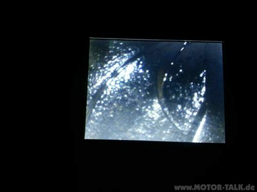

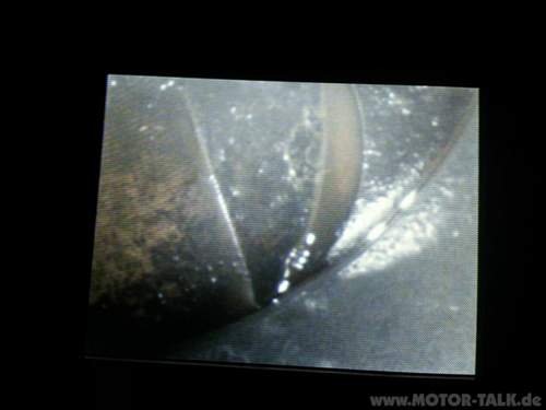

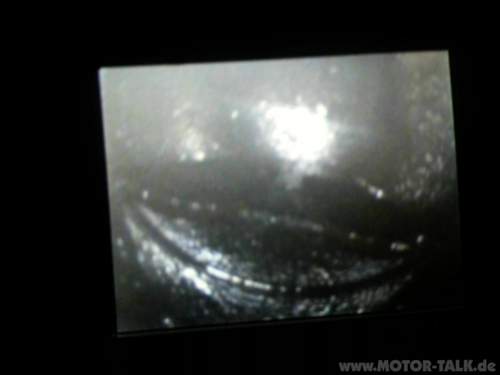

So zu dem eigentlichen Thema:
Habe den betreffenden Zylinder gerade endoskopiert. Da es leider nicht großartig möglich war die Kamera im Brennraum anzuwinkeln konnte ich nur ca. 80-90% der Zylinderwand abdecken.
wollte erst n Video machen, aber darauf erkennt man nix. selbst auf den eingestellten Bildern erkennt man kaum was, jedoch sagte das Livebild viel mehr aus.
Da durch die fehlende Verbrennung der Zylinder feucht war konnte sich sogar der Kolben in der Laufbuchse spiegeln. das war auf überall identisch.
Original geschrieben von dscpassi
So zu dem eigentlichen Thema:Habe den betreffenden Zylinder gerade endoskopiert. Da es leider nicht großartig möglich war die Kamera im Brennraum anzuwinkeln konnte ich nur ca. 80-90% der Zylinderwand abdecken.
Was hast jetzt gesehen? Was ist defekt? Das da ein Kolben drin ist, hab ich mir fast gedacht...
