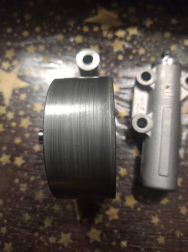

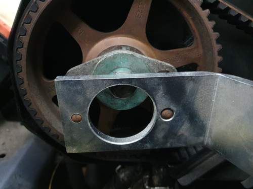

Die Steuerzeiten stimmen nicht, der Zahnriemen ist ich schätze mal 2-3 Zähne übergesprungen. Auf den Kolben sind keine Spuren der Ventile also hoffe ich mal das die nichts abbekommen haben. Bei dem mit der Hand durchdrehen hat man auch nichts gehört.
Mir ist aufgefallen das sich der Motor allgemein schwer hat durchdrehen lassen, dafür das alle Zündkerzen draußen waren. es sieht so aus als würde der Riemen über die Spannrolle rutschen, auch der Dämpfer lässt sich nicht rein drücken. Die Beschriftung vom Riemen ist komplett weg. Also gehe ich mal davon als Ursache aus. Ich habe das mal als Bild angehängt. Der Riemen wurde vor 20.000km und 13 Monaten eingebaut. Es war ein Satz von Continental und es wurden alle Drehmomente eingehalten.
Ist das normal das der Dämpfer so hart geht? Und die Schleifspuren sind denke ich auch nicht normal zumindest sieht die Umlenkrolle neu aus und die Wasserpumpe hat keinen kratzer im lackierten Rad. Ich hoffe es ist mit einem neuen Zahnriemensatz getan.

wielange hattest Du mal gestartet?
wie ich beschrieben hatte?
keine Kompression ist der Grund wenn er an den Ventilsitzen verkokt
die Steuerzeiten sind daneben, könnten aber noch nicht kritisch also nicht der Grund sein

Den Neuen Zahnriemen hab ich jetzt verbaut Steuerzeiten stimmen wieder perfekt. Die Kompression ist besser geworden aber nicht im in Ordnungen Bereich. Ich schaue mal ob ich einen druckverlustprüfer organisieren kann. Aber ich werde wohl die köpfe runtermachen müssen. Die Ventilschaftdichtungen müssten wohl eh gemacht werden. Es ist bloß schade das ich nicht weiß wie die Kompression vor dem Ausfall war.

2-3 Zähne übersprungen kann beim Starten passieren, jedoch war er vorher ok, Zahnriemen nicht alt.
Wie alt war/ist das Spannelement?
Wer hatte den Zahnriemen verbaut? Manchmal wird der Spanner in die falsche Richtung gedreht, dann logo vorprogrammiert, dass er defekt geht.

Das Spannelement ist ebenfalls mit dem Zahnriemen neu gekommen, war ein komplettsatz von Continental.
Den Zahnriemen habe ich verbaut(gelernter kfz Mechatroniker, allerdings schon ein bisschen her, und direkt danach beruf gewechselt).
Der Spanner wurde genauso verbaut wie er vorher war und es in der Anleitung steht.In die falsche Richtung habe ich gestern auch mal geprüft, man ist ja nicht perfekt, das geht nicht, man steht an dem Motorblock an. Anders steht die Rolle schief. Man kann die Rolle auch nicht verkehrt herum montieren. Ich bin ja auch 20.000km gefahren ohne probleme.
