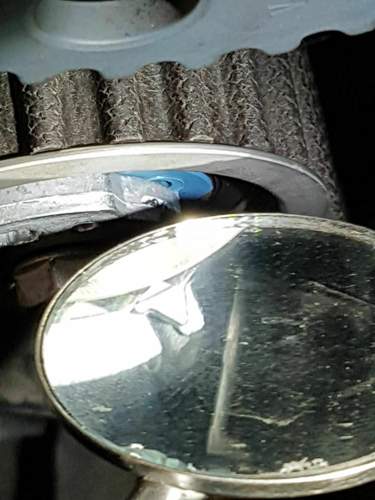

also leute ich war gestern in werkstatt und die ganze problem war zahnriemen schlecht montiert..nacher hat er wieder von anfang montiert und ich habe gesagt ich wil mit milimeter sache montiere...
jezt auto lauft perfekt kein qualm mehr kein ruckel mehr..
ich habe paar fotos wie war erste mal montiert..
( sorry für meine schprache)
und vielen danke an alle
FMG Fatos
20180405-150120
20180405-150504
Hmmmm. Ok. Es sieht nicht schlecht aus.
Beobachte bitte das ganze.
Der ist ja abgesteckt und spannrolle im gut Bereich. Was hat der mechanicker anders gemacht???
gar nicht andere er hat wieder von anfang gemacht und mit milimeter sache montiert ich war dort 2-3 stunde...

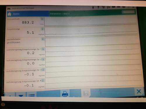

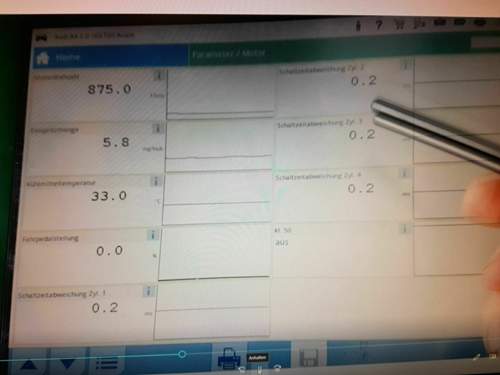

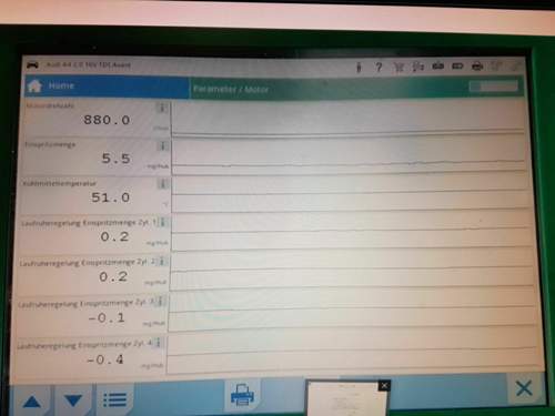

ich schicke par foto von diesel pumpe vie funktioniert und konnen jemand sagen vie lauft sind i.O oder nicht..
1. foto zeigt kühlmiteltemp 33 grad 1.zyl 0.2 2.zyl 0.2 3.zyl 0.2 und 4. zyl 0.2 perfekt
2. foto zeigt kühlmiteltemp 51 grad zylinder 3 und zylinder 4 bewegen
3. foto zeigt kühlmiteltemp 90 grad hat einbisien alle bewegt
(leider habe ich video aber hier ich kan nicht uplaud)
konnen jemand von euch erkleren sind die in ordnund oser muss ich reinige???
MFG fatos
