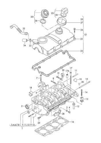

Soooo das Geheimnis ist gelüftet 🙂
Danke an alle beteiligten 🙂
--> Es war der Ventildeckel!
Er hatte überdruck im kurbelgehäuse, ich hab die Entlüftung gewechselt, welche im Ventildeckel eingelassen ist, also den ganzen Ventildeckel und schon raucht er nicht mehr, und riecht wunderbar nach feinsten Dieselabgasen 🙂 Der überdruck ist auch hinfort 🙂

Nur die gesamte Zylinderkopfhaube mit KGE ist zu haben. Schau mal das Bild im Anhang. Das ründliche Ding unten links ist die KGE.
Teil Nr 21 hat die Nummer 038103469AE und beinhaltet offenbar Ventildeckel, Ventildeckeldichtung, Schrauben und den ORing für die Öleinfüllöffnung.
195103470
@cepheid1 Es gibt 2 verschiedene. Eine mit Endung AE und eine mit AJ. Bist du sicher, dass es AE ist? Ich sehe auch nicht, worin sich die Teile unterscheiden...
Wenn du dem Händler deine FIN gibst, findet er das richtige Teil.

@Andy B7 laut ETKA ist AJ entfallen und wurde durch AE ersetzt.

Supi, die Nummer hat mir sehr geholfen. Die erste Audi-Werkstatt wollte mir gleich alles - Ventil samt Schlauch und Stutzen verkaufen --> 250 EUR .... Dank der Nummer im Netz gesucht --> 150 EUR. Zack gleich bestellt.
