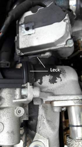

Kurzer Zwischenstand - heute KGE gewechselt; Karre raucht nicht mehr - ..... Daaaaanke an @cepheid1
Anbei noch ein paar Bilder, was uns so aufgefallen ist...

@Andy B7 Check mal Bild 1, im Ansaugbereich ölt das raus. Das ist recht frisches Öl. Ist die Steuereinheit die Drosselklappe? Da müsste auf kurz oder lang smiley poaar Dichtungen wechseln lassen. Sieht das der TÜV gibt's keine Plakette.
Stimmt, hab mir die Bilder gar nicht angesehen. Linker Hand ist das AGR-Ventil, oberhalb die Drosselklappen-Steuereinheit. Rechts sieht man den Flansch des geriffelten AGR-Rohres. Frage ist für mich, wo es raus sifft. Ist für mich nicht zu erkennen. Vielleicht einfach mal ordentlich reinigen (Drosselklappenreiniger/Bremsenreiniger) und wöchentlich kontrollieren.
Der TÜV sieht das nicht. Ich habe noch keinen TÜV erlebt, der den Kunststoffdeckel vom Motor abschraubt. Trotzdem sollte es kontrolliert werden!
Naja, irgendwann kommt das Öl unten an, dann wird gemeckert. Es ist frisches Öl und nicht gerade wenig ausgetreten ausgetreten.
Ja smiley wird mit Bremsenreiniger sauber machen und dann guckt er mal täglich wo es austritt. Nach Deiner Aussage müsste es dann Ausgang AGR siffen. Hab mal auf einem Bild markiert wo ich das Leck vermute.
@smileymc vielleicht in einem Ansatz AGR reinigen + neu abdichten.
Dann sifft er auch noch Ausgang Turbo abgasseitig zum DPF (Bild 2). Da hat wohl die letzte Werkstatt beim DPF Aus/Einbau keine gute Arbeit geleistet. Die Dichtung dort muss auch neu. Vorher die Dichtflächen mal ordentlich reinigen.

Ja, leider bin ich damals in eine Boschwerkstatt dafür gefahren um den DPF auszubauen zu lassen. Der Mechaniker hatte damals ein bisschen mehr abgebaut als er musste. Nach der nächsten Vollgasfahrt ist mir dann irgendein Schlauch abgeflogen. Natürlich müssen jetzt wieder sämtliche Komponenten abgebaut werden damit die Dichtungen gewechselt werden können. Heuuuuul. Ich putze nachher erstmal und hoffe das nichts mehr rausläuft....
