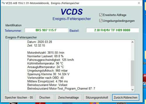

hier scheinen sich die Leute mit dem Turbo sehr gut auszukennen und daher möchte ich gerne meine Problematik schildern.
Hab einen 2.0 TFSI CPMA 2013 Quattro Automatik seirt ca 1 Monat und der spuckt auch regelmäßig den p0299 Ladedruck Regelgrenze unterschritten aus. Im Alltag legt der nur Fehler im speicher ab, sobald ich aber auf die Bahn gehe geht definitiv so ab 170 kmh bei zügiger Beschleunigung die Motorkontrolleute an und der springt in den Notlauf und ruckelt beim beschleunigen.
Ich habe einmal einm Diagramm abgefahren beim Gang M5 von ca 1500-3200 U/min unter Volllast, zudem ein im Speicher hinterlegter Fehler zu dem P0299 und als letztes die genauen IST Daten zum Zeitpunkt, als auf der Bahn die MKL anging. hat da jemand einen Rheim drauf?
Auffällig ist, dass zum Zeitpunkt, als die MKL anging, der Ladedruck IST Wert Lediglich 1800 war und der SOLLwert 2400 obwohl die während des bescghleunigens die meiste Zeit annährend identisch waren, abgesehen von 50-100 mbar
Wäre euch sehr dankbar wenn mir jemand weiterhelfen könnte.

Fehlerspeicher beschreibung
Vollgas Autobahn ohne Kickdown mit MKL
Ich würde als erstes mal die Ladeluftstrecke nach Lecks absuchen. Wenn da nichts zu finden ist, dann mal das SUV ausbauen und die Membrane kontrollieren. Ist im Bild als elektrisches Schubumluftventil benannt.
Kleinste Abweichungen machen schon einen großen Unterschied. Bei mir lag die Abweichung zwischen 0,1 und 0,3 bar. Und ich hatte ständig diesen Fehler
Hatte vergessen zu erwähnen dass ich das Schubumkehr Ventil und das Magnetventil am turbo bereits getauscht hatte. Habe die Unterdruckversorgung auch mit einer Vakuumpumpe geprüft und keine Lecks gefunden. Bei 2500-3000 pfeift es wohl ein klein wenig. Drüber oder drunter nicht mehr. Saugseitig hab ich den Schlauch bereits überprüft jedoch weiß ich nicht wie ich die Druckseite prüfen soll. Hab nichts um konstanten Überdruck zu erzeugen in der Größenordnung und die Schläuche zum Ladeluftkühler und zur ansaugbrücke sind sehr verwinkelt und kaum einsehbar.
