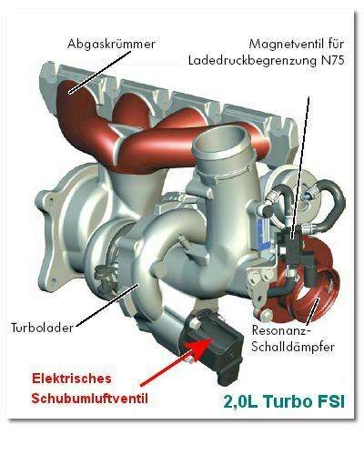

Das SUV sitz am Turbolader und soll dafür sorgen das die Drehzahl bei der Wegnahme vom Schub (Drosselklappe schließt) hoch gehalten wird um das Turboloch zu kompensieren wenn man Leistung abruft. Beim 2.0 TFSI ist das Teil elektrisch (nennt sich N249) und sitz direkt am Turbolader. Wenn das defekt ist und z.B. nicht ordentlich schließt kann zu erheblichen Leistungseinbrüchen kommen denn dann wird die aufgeladene Luft vom Turbo zum Teil im Kreis gefahren und es kommt nicht mehr genug im Brennraum der Zylinder an.
Das SUV sollte man relativ leicht ausbauen können (nur eine Schraube und ein Stecker), aber ich habe damit noch keine Erfahrung machen müssen - siehe Pos. 3 im Link.

Nach 2 Sekunden Bilder suche folgendes Bild gefunden (SUV).
Das SUV öffnet beim Gas weg nehmen, damit der Ladedruck entweichen kann. Beim erneuten Gas geben muss der Turbo jetzt nicht gegen vorhanden Ladedruck ankämpfen (Turboloch)
