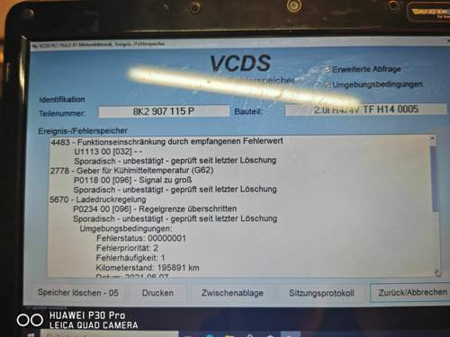

Hallo erst mal bin neu in dieser Fahrzeugsparte aber schon lange in anderen hier dabei...
Habe bei meinem vor kurzen gekauften b8 2.0tfsi auch das Problem das er zwar selten aber doch beim stärkeren beschleunigen kurz aussetzt. Hab dann mal ausgelesen und auch P0299 angezeigt. KGE wurde bereits mal getauscht vom vorbesitzer. Wie würdet ihr weiter vorgehen um dem Problem auf die schliche zu kommen. Will ehrlich gesagt nicht wild auf Vermutung teile tauschen.
Grüße ices111
Themenstarteram 23. Juni 2021 um 16:40
Schläuche überprüfen, eventuell die Ladeluftstrecke abdrücken
Da es nur sporadisch vorkommt denke ich nicht das es eine undichtigkeit ist, sonst wäre es ja ständig....
